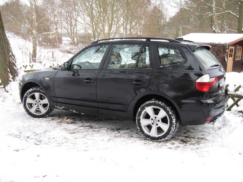

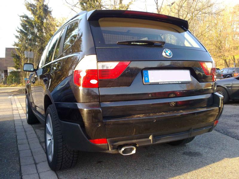

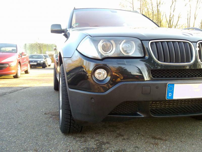

        AW: Bilder von 50mm Spurverbreiterung mit orig. 18´´ Felgen
        Hallo Dickschiff,
        hier sind die Bilder. Falls Sie Dir noch nicht reichen, schreib mir mal eine PN mit Deiner email Adresse, dann schicke ich Dir die Originale.
        Ich persönliche finde die 18 Zöller mit den 50mm Spurverbreiterungen optimal für den X3.
        Viele Grüße,
        Jens - der Exil Berliner
          Sieht gut aus. Schön wäre vielleicht ein Foto mit einem anderen X3 daneben ohne Spurplatten. Hast nicht zufällig einen in der Nachbarschaft, wo du dich mal nebenstellen kannst?
            Hallo, Jens!
            Vielen Dank, die Bilder sind optimal! Da ich genau die gleichen Felgen für den Winter habe, waren die Bilder genau richtig!
