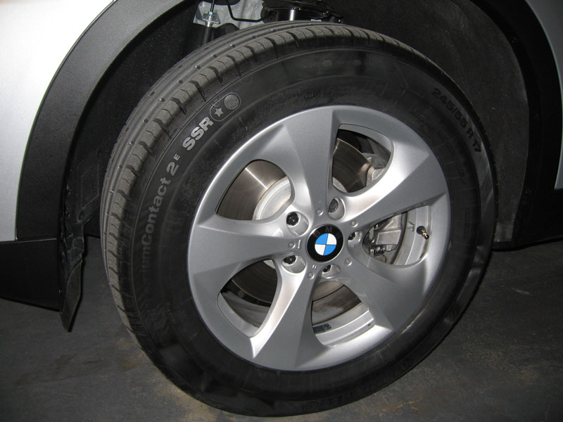

              Jetzt haben sie mir den Reifen getauscht, neu "CONTI-PREMIUMCONTACT 2E 245/55 R17 102 W".
              Kennt ihr den Reifen, vom Abrollgeräusche merke ich zur Zeit keinen Unterschied?
              Was mir aufgefallen ist, dass es ein normaler Sommerreifen ist anstelle eines SUV-Sommerreifen.

                Hi Sepp59,
                die haben dir einen höherwertigen Reifen in W (höherer Geschwindigkeitsindex) draufgemacht, die gibt es nicht in der M+S-Kennung, die aber eh nix taugt.
                Also ist das genau richtig. Wir hier schwören nahezu alle auf Sommereifen (oder benutzen die M+S-gekernnzeichneten als reine Sommerpneus) und Winterreifen mit der Flocke als extra.

                  Heisst dass das der Reifen für meinen Xi i.O ist?

                    Na klar. Kein Problem. Wichtig: Größe passt, Lastindex passt, Geschwindigkeitsindex (W) höher passt auch.
                    Und, wie gesagt, als Winterreifen hätte der andere eh nix getaugt.
