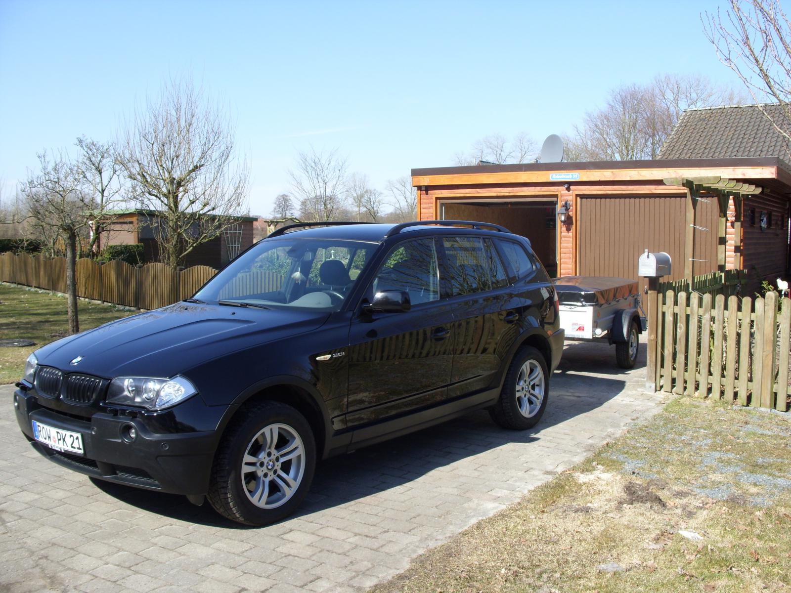

    Genau,
    die Styling 112 passt bei allen E83, außer dem 3.0sd.
    Sieht dann mit WR so aus :
Ansichten: 2
Größe: 285,1 KB
