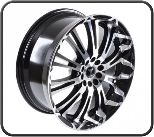

So, habe mal ein wenig Recherche betrieben und mir mal eine Felge genauer angesehen, die mir in 20 Zoll gefallen würde. Es ist die "TB-2 REX black full polish" der Firma T-Bull Wheels. Soll mit 245/35R20 ringsrum bereift werden.
Versuche hier mal ein Bild anzuhängen, bitte meldet mir mal ob das geklappt hat. Danke
Ich habe mal den Felgenvertreiber angemailt, um zu erfahren wo die Felge gefertigt wird und ob ich mir mal ein Gutachten ansehen kann, das er mir per PDF schicken soll! Hoffe ich bekomme die Auskünfte! Hier wird ja sicher noch kein Mitglied Erfahrungen gemacht haben mit den Felgen, oder???

Hui, schnelle Rückmeldung vom Vertreiber. Leider mit ein wenig "ernüchterner" Auskunft. Wortlaut wie folgt: "die Felgen werden unter strengster TUV beobachtung in Asien für den Europäischen Markt hergestellt." Nun mir war es ja fast klar, dass es kein deutsches Produkt sein kann. Schade, aber die Felgen müssen ja deshalb nicht schlecht sein!!
Im Anhang wollte ich das Gutachten anhängen, aber ich bekomme immer die Fehlermeldung "Ungültige Datei"! Das Gutachten ist eine PDF-Datei, liegt es daran? Kann mir jemand sagen, wie ich das Gutachten hier hochladen kann???
