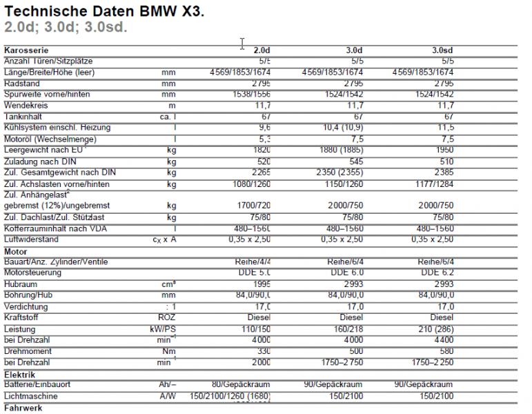

          Anbei siehst du die offiziell Freigegebenen tech. Daten des X3 3.0 SD
          Laut BMW ist die max Traglast auf der VA 1177 KG und auf der HA 1284 KG.
          Das zulässige Max Gesamtgewicht beträgt 2385 KG.
          Also rein von den Daten gesehen sollte es in Verbindung mit dem Tragfähigkeitsgutachten der BMW Performance Felgen kein Problem darstellen...
          Denn wie du schon beschrieben hast
          670kgx4 ein Gesamtmasse von 2680kg
          VA 1340 KG + 1340 KG geben die Felgen her.
          Jetzt könnte man diese Felgen per Einzelabnahme eintragen lassen da ja alle Daten vorhanden sind...rein rechnerisch spricht nichts dagegen...

            Mit dieser Aufstellung würde ich mal zur Prüfanstalt fahren.
            Eigentlich sollte es so klappen. Mir gefallen die 313er auch, allerdings eher für den E85 Z4 meiner Freundin.
