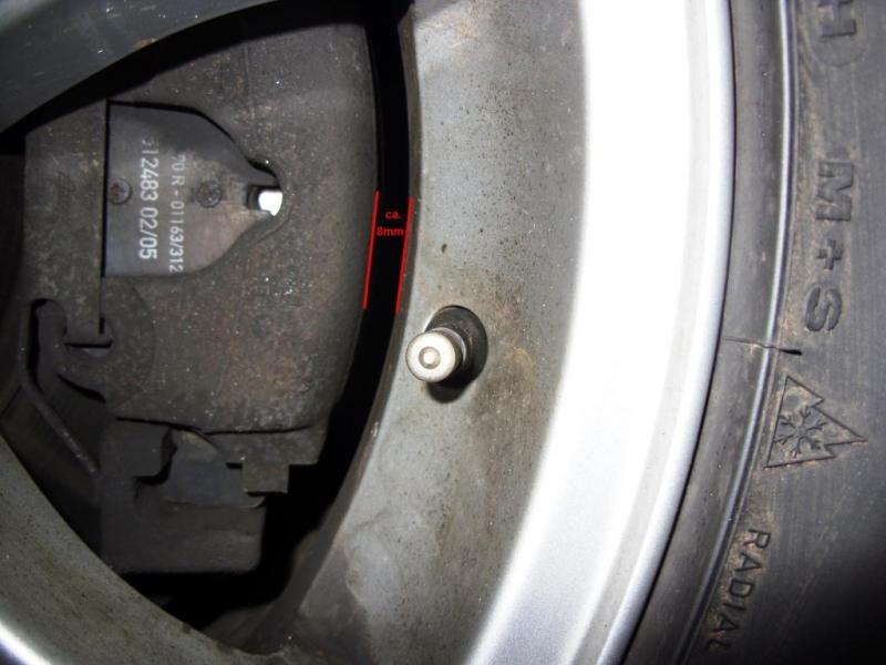

    Bei der normalen Bremsscheibe VA (325 mm Durchmesser) verbleiben zwischen Bremssattel und 17"-Felge Innenrand nur ca. 8 mm. Die Bremsscheiben der VA vom 3.0sd und 35d sind im Durchmesser 7 mm stärker, also rückt der Bremssattel nun 3,5 mm dichter an die Felge.

      Hallo!
      War gerade beim BMW Händler vor Ort. Der konnte es kaum
      fassen das ich mit 17 Zoll fahre.
      Hab dann mit dem gr. Boss vom Händler gesprochen bei dem ich den X3
      gekauft hab. Der hat dann ziemlich schnell zugegeben
      das die 17 Zoll falsch sind!
      Er hat mir schnelle Abhilfe versprochen.
      Warte nun auf den Rückruf.
      Melde mich dann wieder.

                        Geplant ist jetzt das ich nächste Woche 4 neue Winterreifen auf 18 Zoll bekomme. Und die werden vom Händler bei mir zu Hause auf den X 3 montiert.
                        Ich habe mich geweigert mit dem X3 100 km zum Händler zu fahren.
                        Wenn das alles so gelaufen ist, schlafe ich wieder besser!
                        Ich melde mich dann nochmal, wenn alles vorbei ist.
