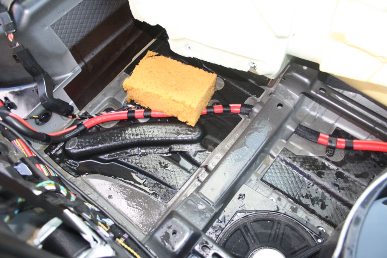

                  Booaaaa, hab ich einen Hals!

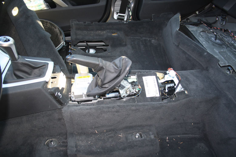

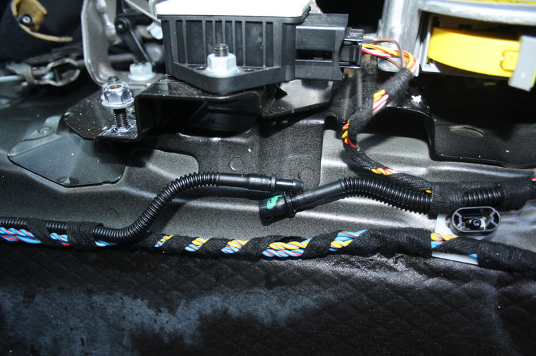

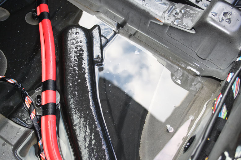

                  Extra zwei Tage freigenommen zur Lösung des Problems. Also, gemäß den super Anleitungen hier im Forum Lüftung, Regeleinheit, Schaltknüppelkonsole und Mittelkonsole mit Armlehne ausgebaut. Ging echt super, achtet aber auf eure Schrauben. Fallen leicht mal ins Innenleben vom X3. Dann Beifahrersitz und Heckrückbank raus. Teppich hoch und .......die Ostsee! Vorne und hinten. Die gelöste Muffe des Schlauchs habe ich auch gefunden. Mein Gott! Wie kann man so eine "Sollbruchstelle" genau dort vorsehen. Und das bei einem BMW. Made in Germany. Naja, das saukalte Wasser mit einem Schwamm aufgesogen (bis jetzt ca. 10 Liter) und Teppich austropfen lassen. Suche nach einer Lösung zur Trocknung. Mein Lackierer will 1000 Euro für seine mit Öl betriebene Trockenkammer haben! Fotos habe ich auch. Werde mich nach weiteren Erfolgen wieder melden.

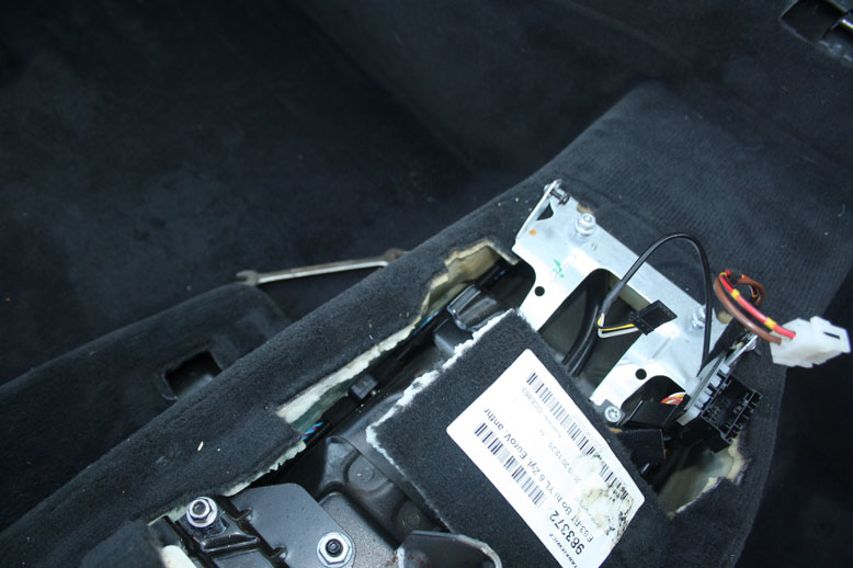

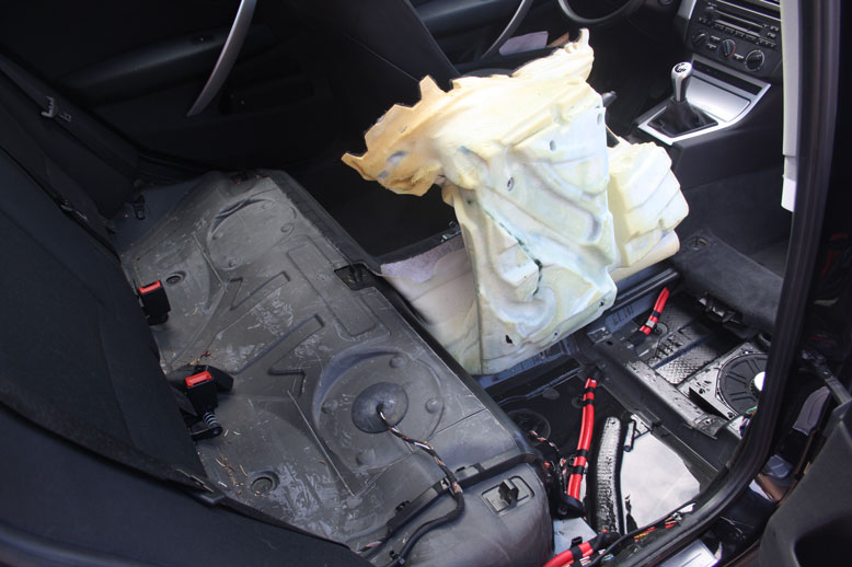

                        ich habe also die Rücksitzbank, Fahrer- und Beifahrersitz ausgebaut. Denkt an das Abklemmen der Batterie. Ich habe den Kardinalfehler gemacht. Musste an den Kofferraum, lies sich aber nicht öffnen ohne Batteriespannung. Also durch die Rückenlehne den Pluspol angeklemmt und.... AIRBAG-Kontrolleuche an. Mist, kostet beim ca. 43 €. Frage mal meine Freie um die Ecke. Also Vorsicht.

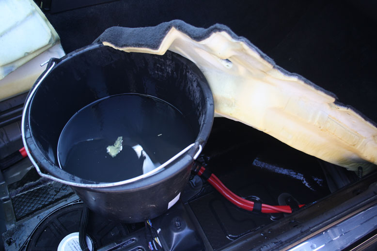

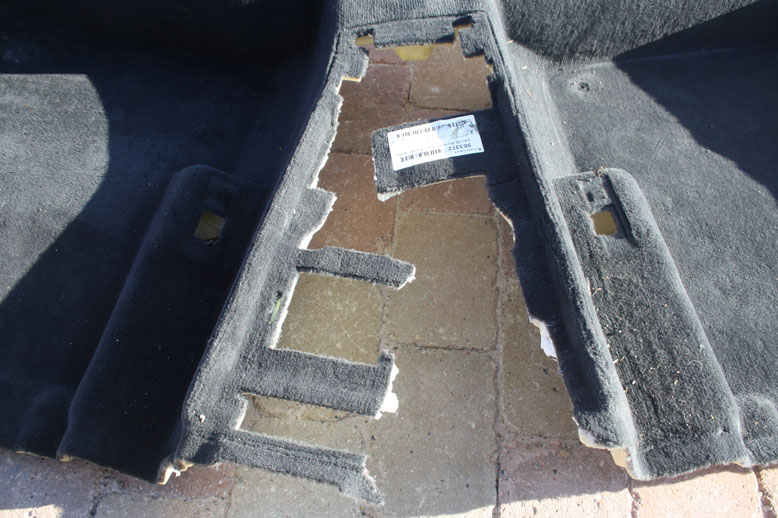

                        Dann den Teppich im Bereich der Mittelkonsole mit einem Cutter aufgetrennt. Mit Schwamm und Eimer ca. 12 Liter Wischwasser aufgesogen.
                        Die Teppiche habe ich zu einem Citroen-Händler in meiner Nähe gebracht. Er hat eine eigene Trockenkammer, da er auch Lackierarbeiten durchführt.
                        Ca. 10 Tage später (konnte nicht immer die Trockenkammer an haben), nach realen 8-10 Stunden bei 70° waren die Teppiche trocken. Kosten: 20 € für die Kaffeekasse. Vielen Dank!!!

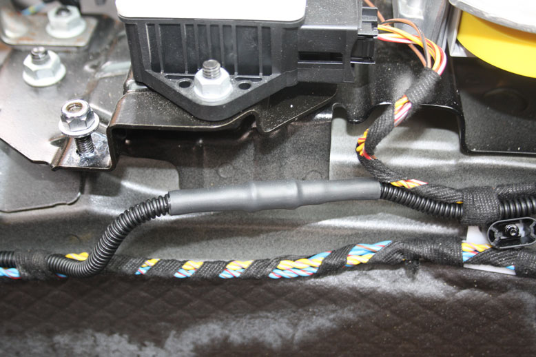

                        Dann Zuhause die Schlauchverbindung geschrumpft und alle Teile in umgekehrter Reihenfolge wieder eingebaut.
                        Und das Beste: Es war keine Schraube über!
                        Deshalb vielen Dank für die sehr ausfühlichen Tipps zur Behebung diese Problems.
                        Anbei ein paar Fotos.
