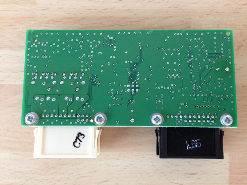

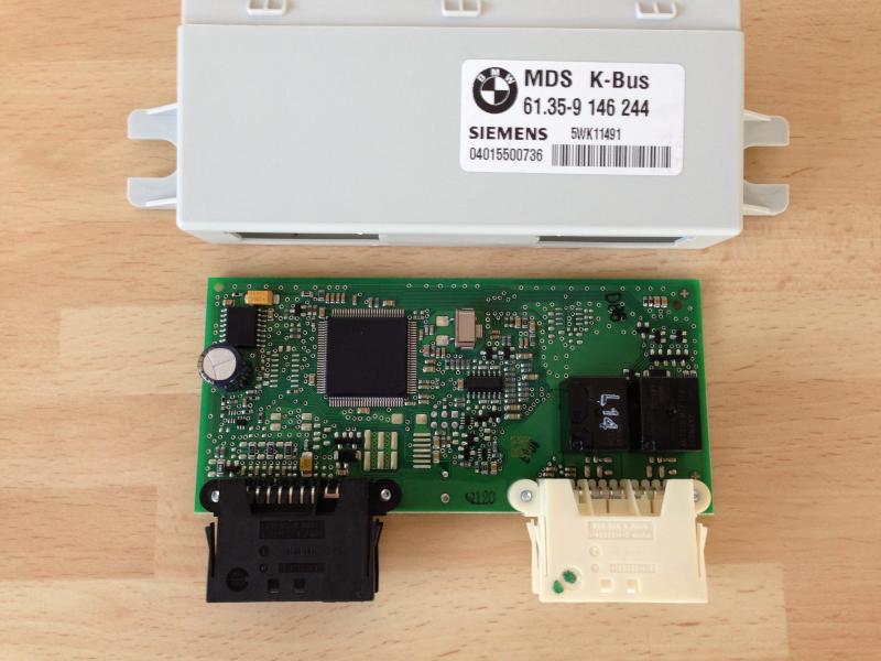

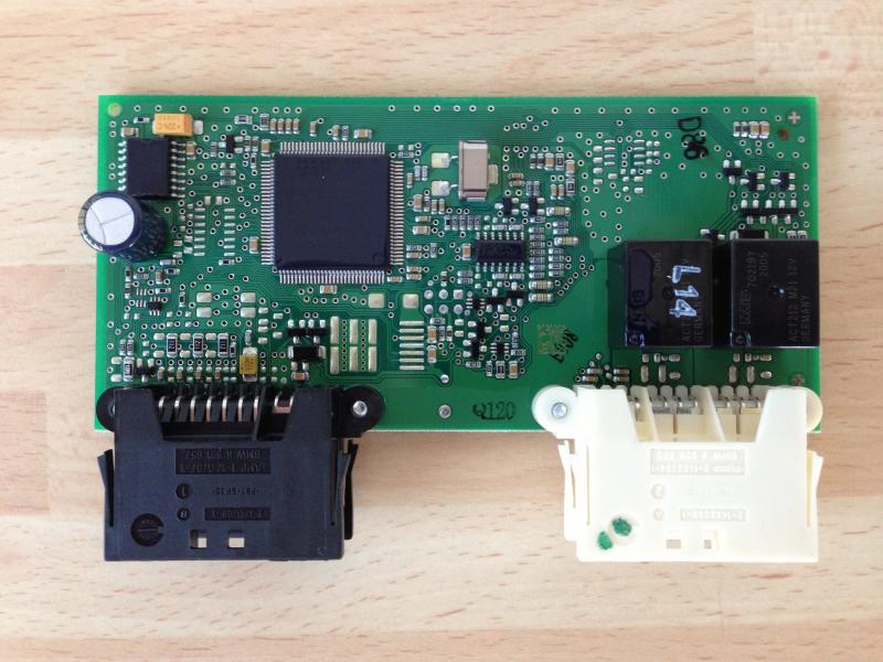

        AW: Panoramadach funktionert bei Hitze nicht!
        Ich habe mal im Teilelager nachgeschaut, leider habe ich nur ein altes Steuergerät das nur für Fahrzeuge VFL passt.
        Aber hier mal Bilder vom Innenleben.
        Anscheinen gibt es zwei Doppel Relais, die jeweils eine Motor steuern.

          Wau,... was wieder für ein Service
          Interessant wäre es für einen Relaiswechsel wahrscheinlich noch die Lötanschlüsse von unten,..
          Auf jedenfall weiss Kdidi jetzt zumindest, dass dir Chancen eigentlich recht gut aussehen,.. (meine persönliche Meinung),..
          Dank an Werner, hier aus der Technik-Ecke
            Auslöten wird nicht ganz einfach.
            Die Platine hat oben Schutzlack und ist durch Kontaktiert.

              Danke für Euere Bilder. Anbei die Bilder meines aktuellen Steuergerätes. Schauen ziemlich, wenn auch nicht komplett, gleich aus.
              Wir haben hier bei uns in der Gegend einen kleinen Elektronik-Laden mit Werkstatt. Werde die Tage hier mal anklopfen um zu Fragen ob man dort die Möglichkeit hat sowas zu checken und evtl. zu reparieren.
