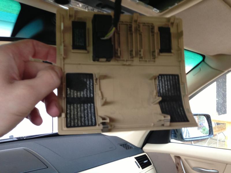

                    AW: Panoramadach funktionert bei Hitze nicht!
                    Die Abdeckung der Dachkonsole hinten (Windschutzscheibenabgewandte Seite) etwas nach vorn drücken und nach unten ziehen.

                          für die, die es interessiert. Ich habe gestern mal die Abdeckung im Dachhimmel weggemacht und das Steuergerät lokalisiert (Bilder anbei).
                          Man kommt gut an das Steuergerät ran. Hat jemand eine Ahnung, wo man das für wenig Geld überprüfen lassen könnte? Der Fehlerspeicher beim zeigt keine Fehler an.
                          Könnte man das Steuergerät eigentlich rausnehmen ohne dass der Fehlerspeicher Alarm gibt? Wenn man ein neues Einsetzen würde, muss man das dann neu programieren oder anlernen?
                          Kdidi
