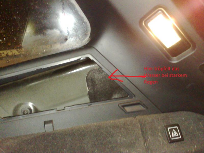

            Hallo
            Was war den die Ursache des Wassereinbruch im Kofferraum? Ich habe das gleiche Problem, das im Kofferaum auf der Beifahrerseite, die kleine Plastikwanne an der Seite, bis zur hälfte voll mit Wasser steht. Das Wasser kommt bei starkem Regen im Bereich des hinteren seitenfensters rein. Dort ist in der Innenverkleidung ein kleines Gitter wo es tröpfelt richtung hinterem Holm. Hat es evtl. mit dem Panoramadach zu tun? Gibt es eine Anleitung zur Reinigung der hinteren Abläufe im Rahmen des Daches?

                AW: Wassereinbruch im Kofferaum.
                nun hat es auch mich erwischt und ich habe das selbe Problem mit dem Wassereinbruch unterhalb des Entlüftungsgitters, wie in den Bildern von Oli74613 beschrieben. Hatte daraufhin gestern die Abläufe kontrolliert, sind aber alle vier frei! So wie beschrieben, war es bei Peter3979 dann doch das Rücklicht. Das werde ich dann morgen bei mir mal prüfen, denn nach heutigem Gewitterguß konnte ich das Tröpfeln unterhalb des Gitters immer noch klar erkennen. Dennoch ist erstaunlich, dass es auch das Rücklicht sein könnte. Es scheint mir zu weit weg vom Tropfort und in gleicher Höhe mit dem Gitter zu liegen. Dann müsste das Wasser fast waagerecht fließen .Aber die Wege des Wassers....
                Könnte ggf. auch ein Ablauschlauch an der "Wanne" nicht korrekt stecken, so dass auch Wasser am Schlauch aussen runterläuft ?? Kann man die Verbindung ohne komplette Himmeldemontage von irgend einer Stelle sehen ?
                danke vorab für einen Tipp

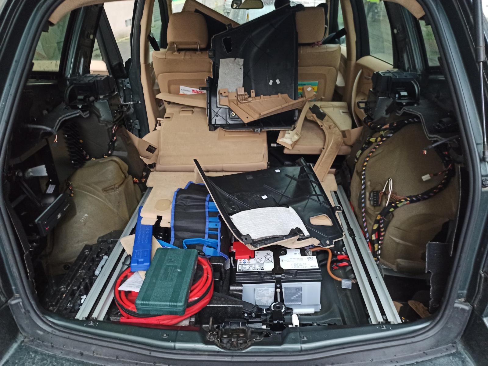

                            Ich wusste wirklich nicht, dass die x3er so ein Wasserproblem haben... Passt so irgendwie gar nicht zu dem Bild, was ich von BMW hatte. Ich bin bisher Renault, Chrysler, Citroen, VW und Fiat und Honda gefahren und hatte noch nie Wasserprobleme...
                            Wie auch immer... ich hab jetzt mal den gesamten Kofferraum auseinandergenommen... Es läuft irgendwie über das Radhaus in die Wanne... ich weiss nur noch nicht, wie es auf dem Radlauf landet... Morgen nochmal mit Gartenschlauch dran.
                              • 3997
                              Alter Schwede...aber glaube mir, ich hatte auch schon schlimmere "Arbeiten". Hinten ist es eher nur lästig. Warum gleich beide Seiten?
