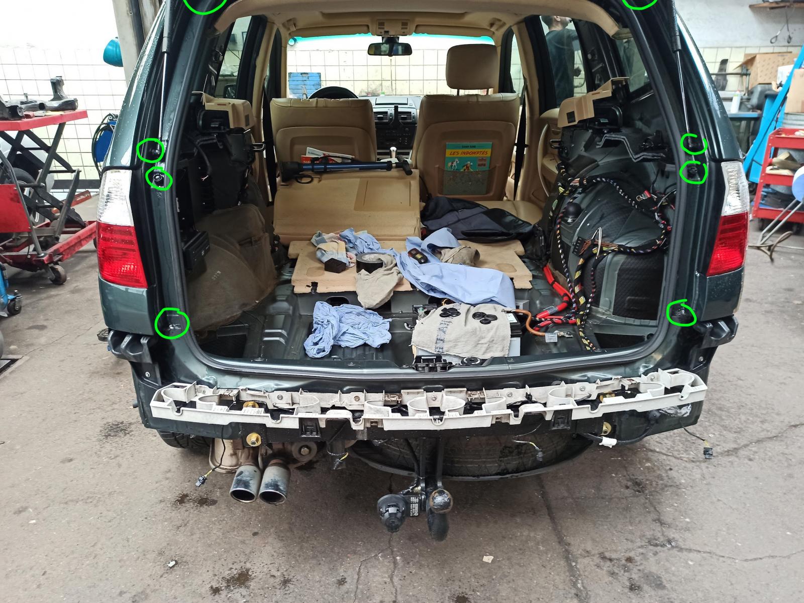

        Ich hab jetzt gemerkt, dass Das wasser wirklich irgendwie von oben reinläuft... und zwar kommt es richtig reingeströmt, wenn man nach losfährt, durch die Trägheit und die Gewichtsverlagerung beim Beschleunigen. Ich hab hier mal mein Handy in den Kofferraum geklemmt und gefilmt, während ich losgefahren bin: Hier mal ein Filmchen. Durch die Lamellen kommt es übrigens auch noch minimal, das verursacht aber nicht die Überschwemmung...
        Und wie es schlussendlich dann immer wieder im Batteriekasten landet, ist mir wirkloch noch immer ein Rätsel. Das hat ja irgendwie so gaar nichts miteinander zu tun.
        Hier der Clip vom Beschleunigen. Ist ein bisschen lang, es passiert ab Sekunde 37. Ich hätte das Handy noch weiter nach oben richten müssen... konnte aber nichts finden, wo ich es festklemmen kann:

                So, ich wollte euch die Lösung meines Problems nicht vorenthalten. Der x3 hatte wirklich viele Undichtigkeiten.
                1. Die Panoramadach Abläufe
                2. Die Tür-Innenverkleidung
                3. die Schweißnähte der D-Säule hinter der Heckklappe rechts und links
                4. Die Schrauben mit Gummipuffer in der D-Säule, die die Heckklappe auffangen
                5. Die Tankklappe-Plastikeinheit
                Das Aufspüren von Punkt 4 und 5 hat wirklich lange gedauert. Vor allem die Plastikschale hinter der Tankklappe... Das Wasser lief erstmal auf den Radkasten. Es kam dann erst durch die Trägheit beim Beschleunigen in den Kofferraum. Ich musste mein Handy im Kofferraum beim Radkasten festkleben während der Fahrt filmen.
                Hier das Video: https://photos.app.goo.gl/JNsuQ6Tfq7RW8nBT6
                Jetzt ist alles dicht!!!

                    In den Schweissnähten befindet sich wohl irgendeine Art von Kunststoff-Dichtmasse, die porös geworden ist. Jetzt ist es einfach mit einer Bitumen-Dichtmasse abgedichtet.
