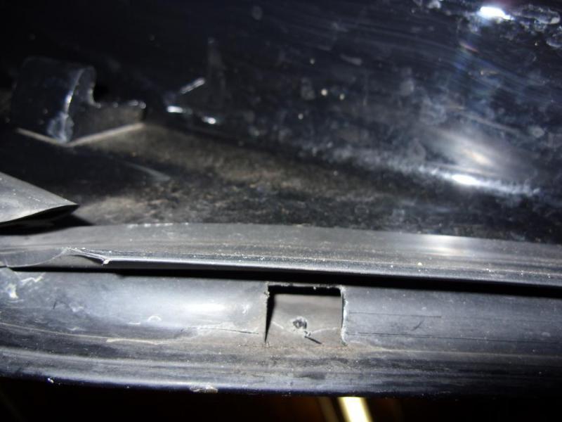

              AW: Türverkleidung hinten - Folie - Bilder
              Hier einer der beiden Abläufe der hinteren Tür. Da die Dinger inzwischen doch relativ groß sind, führe ich meine obige Aussage ad absurdum.
              Schau dennoch mal nach ob die Abläufe frei sind.
