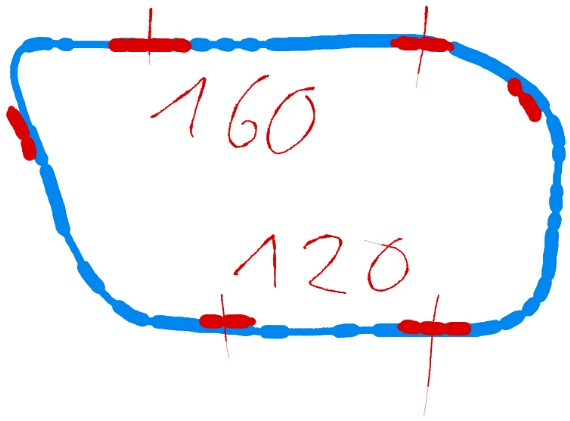

        Ist das ein E83? So sieht das bei mir aber nicht aus:meine Clipse habe ich mal aufgezeichnet.

                        Die Klipse an der Niere von Deinem Bild , sind für VFL alle richtig .

                          Hallo tom....,
                          Meinst du meine Zeichnung? Ich geh mal davon aus.
                          Also zusammenfassend: VFL haben 6 Clipse, FL haben 8 Dinger.
