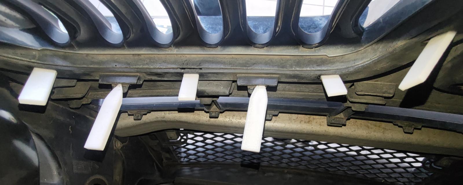

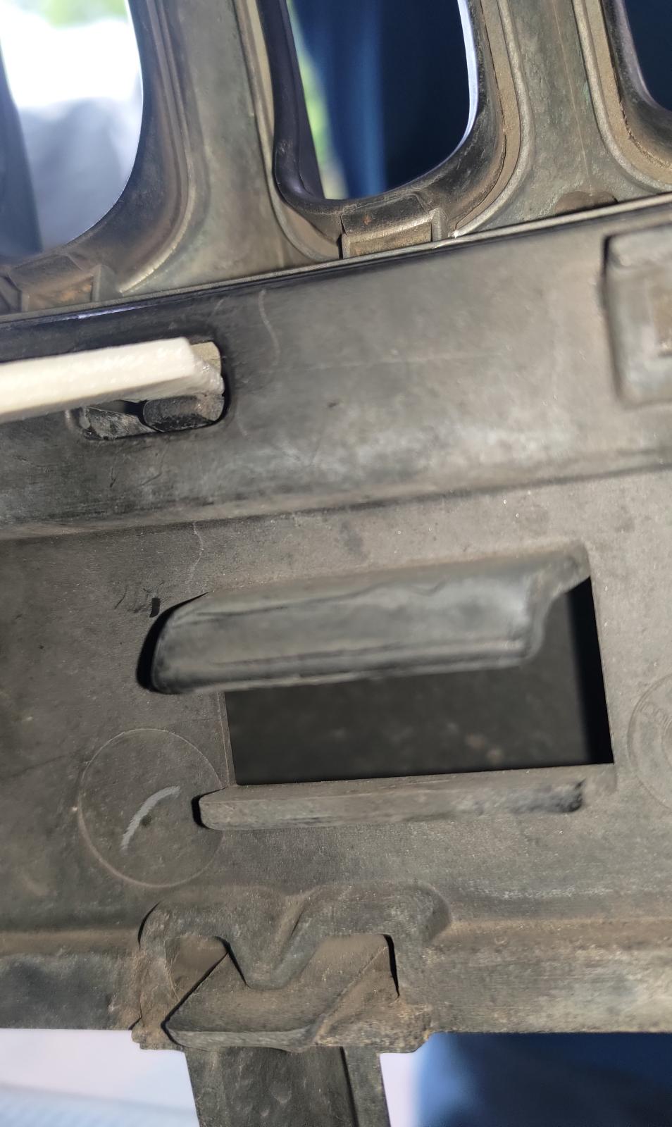

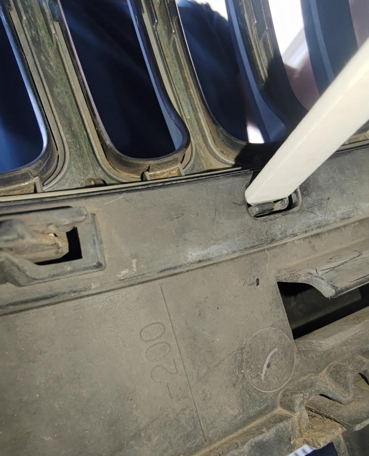

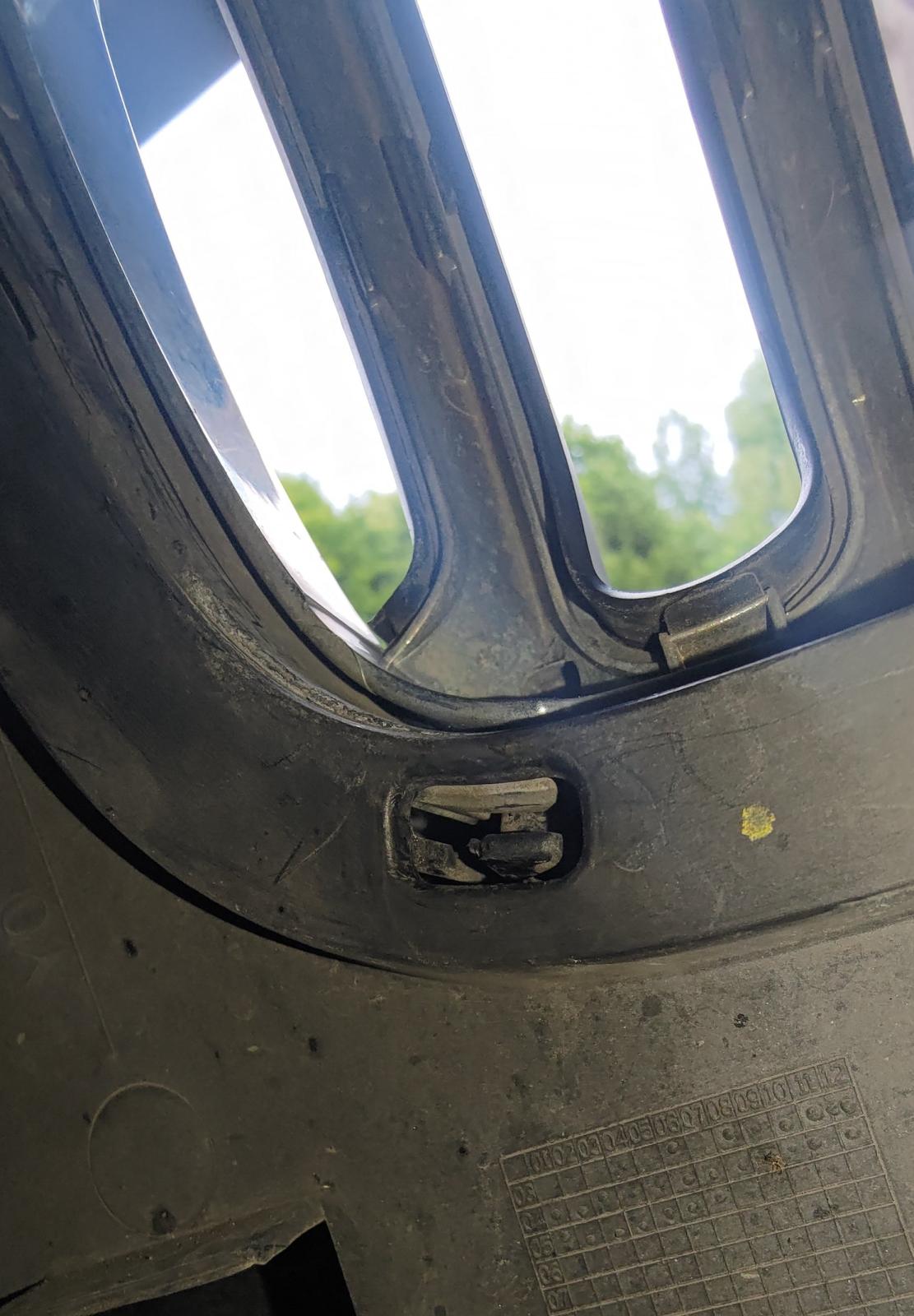

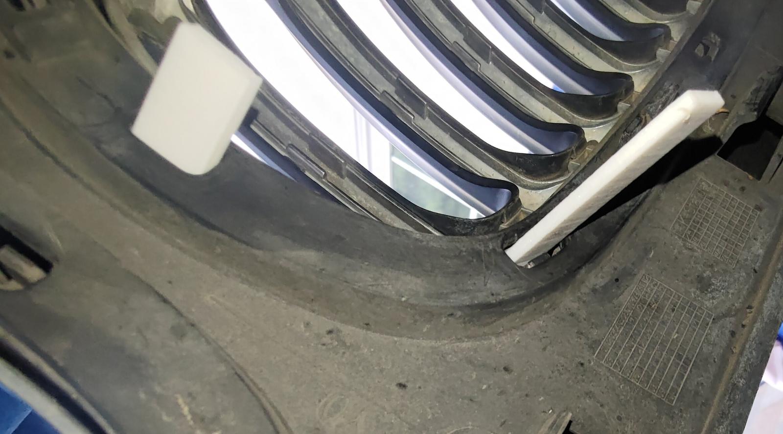

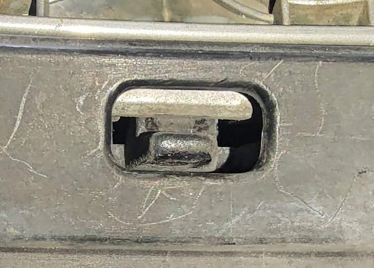

            Hallo miteinander,
            ich würde gerne die Nieren wechseln bei meinem 2005 E83 2.0d VFL.
            Aber ich glaub ich werd wahnsinnig mit dem Irrsinn.
            Anhand der neuen Nieren kann ich die 8 U-förmigen Clips genau lokalisieren.
            In dem jeweiligen Loch auf der Gegenseite gibt es oben was weißes und unten was schwarzes mit einem Nippel.
            Das Schwarze kann nicht der Clip der Niere sein, da dieser nur die Form eines U hat.
            Mit dem Schraubenzieher komme ich nur zwischen das weiße und schwarze rein.
            Selbst wenn ich bei den 3 unten sowie links und rechts was reinstecke um es aufzuhebeln,
            und an den Nieren mit viel Kraft anziehe, passierte überhaupt nichts.
            Wer kann helfen?
            John​
