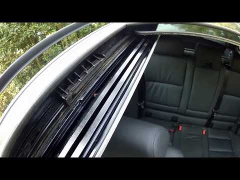

                        Habe später zu hause das hintere Glasdach stillgelegt, einfach nach den 2 Videos (auf Englisch).
                        Damit geschlossen....

                            Ich reihe mich hier mal ein.
                            5 Wochen nach Kauf des X3 hat es mich auch erwischt. Beim Kauf habe ich das Dach getestet und es funktionierte ohne Geräusche oder Probleme.
                            Dann habe ich wirklich nur 1x die Kippfunktion genutzt. Beim Schließen gab es ein sehr unschönes Geräusch und der hinter Glasdeckel blieb offen, der Vordere legte sich auf den Hinteren auf. Na toll...
                            Irgendwo im I-Net hatte ich eine geschriebene Anleitung gefunden und diese beiden Videos. In der schriftlichen Form war eine Zeitangabe vom 3 bis 4 Stunden für versierte Schrauber vermerkt.
                            Ich muss wohl goldene Hände haben, denn nach gut einer Stunde war es erledigt. Dann mal meine Anmerkungen und Erfahrungen, speziell zu den Videos:
                            1. Ich musste den vorderen Glasdeckel ausbauen, da er sich nicht nach hinten schieben ließ
                            2. Der Grund waren abgebrochene Teile in den Führungsschienen -> gründlich absuchen, Ich habe 7 (!!!) Teile gefunden.
                            3. Nach entfernen der Feder fällt der untere Teil beim E83 nicht einfach so raus. Erst nach hinten schieben (Deckel hinten schließt), Feder entfernen, den runden Bolzen des Unterteils nach unten drücken, Unterteil in Richtung Fahrzeugmitte schwenken, dann das Ganze wieder nach Vorn schieben (Deckel hinten öffnet), dann den eckigen Teil aushebeln.
                            4. Eine kleine Spitz-Zange ist sehr hilfreich beim Entfernen von Teilen oder herab gefallener Halteschrauben beim Einsetzen des vorderen Deckels.
                            5. Ein Neodym-Magnet am Werkzeug erleichtert das Ansetzen der 6 Halteschrauben des vorderen Deckels ungemein.
                            Alles in Allem also keine Zauberei.
                            (Es war meine erste "Operation am offenem Dach" und ich hatte schon leichte Bedenken)
                            Udo

                              #74
                              AW: Panoramadach Reparatur - altes leidiges Thema
                              So heute hat es auch mein Panorama Dach erwischt. Gestern lief es noch ruhig und ohne jeglichen Mängel. Heute wollte ich es auf machen. Dach befand sich in der Kippstellung und es fährt ein paar Millimeter zu und geht wieder auf. Außerdem hat es nen schönen knack getan als ich versuchte es zu schließen. So wie ich es sehe liegt es am vorderen Deckel da da Teile fehlen. Und der vordere Deckel total schief ist. (Man kann den Deckel durch kurz zufahren und dann wieder stoppen ein paar Millimeter schließen) der hintere Deckel rührt sich dabei gar nicht. Außerdem sieht es so aus als würde der vordere Deckel beim zufahren auf dem hinteren auflegen.
                              Dem hinteren Deckel scheint nichts zu fehlen und das Panorama Dach ist sehr gut gefettet.
