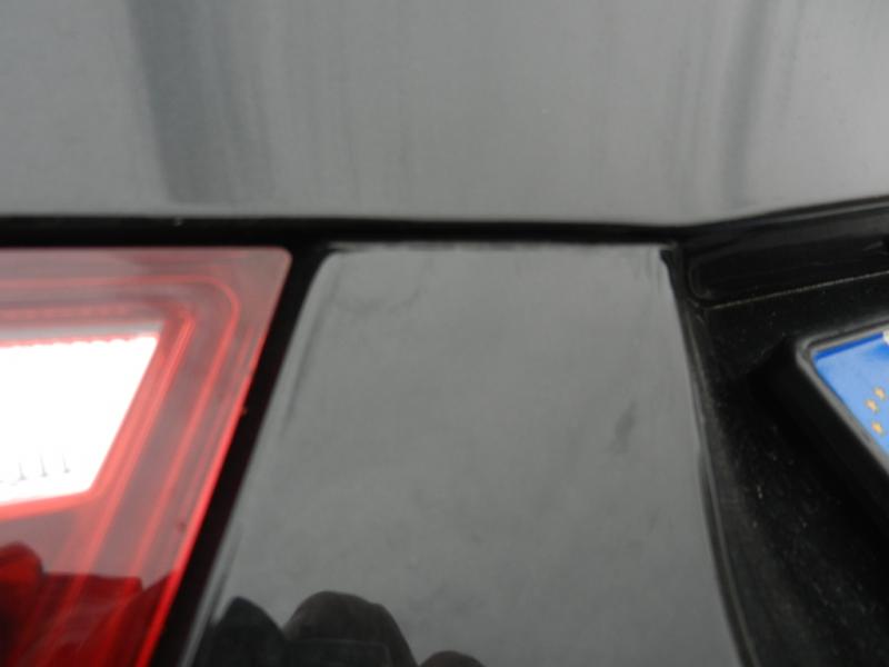

    Bei meinem neuen X3 20d zieht sich eine schlecht verarbeitete (oder Lackfehler?) Schweißnaht von einer Heckleuchte quer rüber zum anderen Rücklicht. BMW belehrte mich, dass das eigentlich keine Schweißnaht, sondern eine Klebung ist. Auf meine Frage: "was nun?" kommt nur ein Achselzucken: "eine neue Heckklappe bekommen sie von uns nicht. Wir könnten das ganze nachlackieren, sieht aber dann schlimmer aus als jetzt. Sie werden damit leben müssen." Toll von einem Premiumhersteller sowas zu hören. Hat noch jemand so eine schlecht verarbeitete Karosserie? Da sind auch andere Lackfehler, die aber nur ein Fachmann sieht.

    Zu deinem Thema: hast du die Naht mit anderen f25 verglichen? Hast du hierzu direkt mit BMW München gesprochen oder "nur" mit deinem Händler/Werkstatt?
    Ist dein "Premium" - Fahrzeug ansonsten ok oder gibt es noch mehr Kritikpunkte? Da es ein neuer X3 ist und du damit scheinbar nicht leben kannst, würde ich mir von einer Lackiererei und ggfs. zweiten BMW Händler eine alternative Meinung und Kostenvoranschlag einholen. Dann hast du auf jeden Fall etwas in der Hand und kannst wie oben beschrieben weiter vorgehen.
    Oder eben akzeptieren und damit leben...

      AW: Schweißnaht keine Premium-Ansicht
      Danke für das nette Willkommen, Profil habe ich ergänzt.
      Habe mir einige F25 auf der Straße und beim Händler angeguckt. Die meisten sind "normal", bei ganz wenigen habe ich diese wulstartige Erhebung gesehen.
      Mit München zu sprechen ist sinnlos, die verweisen immer auf den Händler vor Ort.
      Ein anderer BMW-Händler wird den Teufel tun und irgendeine negative Meinung zu einem Neufahrzeug abgeben.
      Ein Händler eines anderen Herstellers wunderte sich über die Qualität der Lackierung bei einem Premium-Hersteller.
      Kostenvoranschlag für einen Lackierung wird auch schwer zu bekommen sein, da jedem klar ist, dass nur der Händler, der den Wagen verkauft hat, innerhalb der Gewährleistungsfrist, Mängel beheben kann.
      Also bin ich so schlau wie vorher. Deshalb nochmal die Frage an alles F25-Fahrer: guckt bitte nach, ob ihr auch diese "Schweißraupe" zwischen den Rücklichtern habt.
      • #4

        Hi Reinhold,
        kannst du mal eine andere Aufnahme machen .So als wenn man normal auf das Heck schaut....und nicht mit der Lupe
        Ist meiner Meinung nur ein kleiner optischer Mangel - ob es sich da lohnt für nachzulackieren?
        Fehler im Lack im Sichbereich -Motorhaube /Tür etc. sind mit Sicherheit anders zu bewerten.Im Zweifel mußt du da mal ein Sachverständigen oder eine kompetente Lackierei fragen.
        Aus eigener Erfahrung bzw. ein Freund ist Karosseriebauer : Meinst du was die sehen bezüglich Spaltmaßen bei Neuwagen....da fluchen die jedes mal wenn sie diese Werksmängel beseitigen müssen.

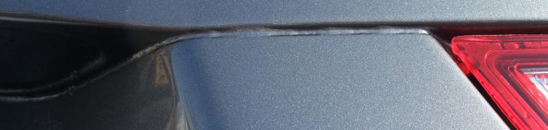

          Bei meinem Xi schaut die Naht so aus :

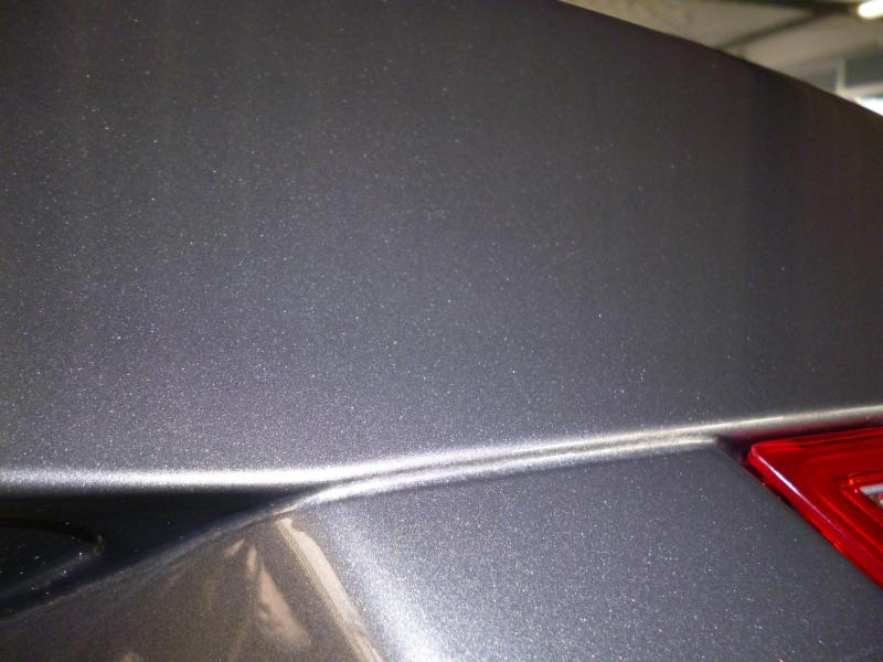

            Bei mir sieht das so aus

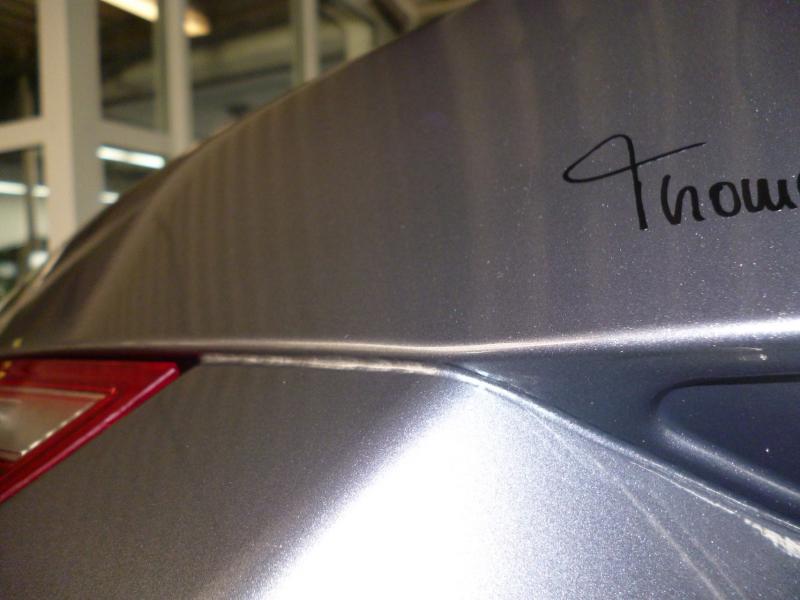

                    bei ein meinem sieht es auch nicht gut aus. EZ 02/2015 (gebaut im Dez. 2014) Der Händler fand es bei Übergabe auch nicht gut und hat diese Bilder gemacht.
                    Allerdings hat er laut BMW München nichts daran machen können...
                      Danke Thomas. Dieser optische Fehler scheint sehr unterschiedlich aufzutreten! Meiner hat EZ 01.2015. Da scheint es wohl in South Carolina Produktionsschritte zu geben, die eher dem amerikanischen Standard entsprechen, aber nicht die eines deutschen Premium-Herstellers.
                      Ursache dieses Fehlers scheint, nach Aussage eines Fachmanns für Lackierung, das schlechte Abbinden des Klarlacks zu sein. Mmmhh... ich weiss nicht...
                      Inzwischen habe ich auch den endgültigen Bescheid der Werksvertretung bekommen: "Das ist so wie es ist, da können wir nichts machen, sie müssen damit leben." Na, wenn man Zeit, Geduld und Geld hat, könnte man imho juristisch dagegen vorgehen. Wäre aber ein mühsamer Weg.
