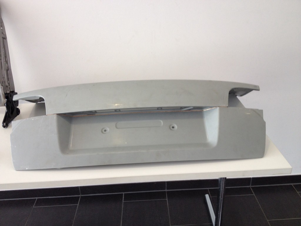

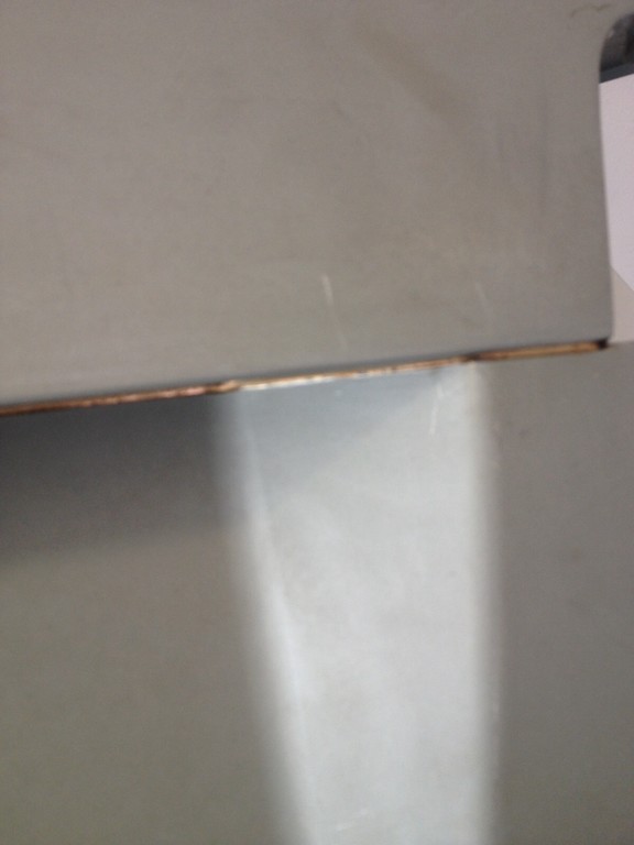

        ...und hier mal eine Laserlötnaht in unbehandelter Form am Beispiel einer Heckklappe des Herstellers "Vierringer"
        Was unbehandelt dann so aussieht, wird je nach Weiterbehandlung die hier vieldiskutierten Unterschiede ergeben, die je nach Autofarbe mehr oder weniger ins Auge fallen.
        Ich frage mich, warum ein solches Bauteil nicht "aus einem Guss" kommt...
              Ich vermute mal, dass es schwierig ist, die Gesamtform für das Nummernschild und den Deckel aus einem Stück zu ziehen. Zu viele Schritte und damit so aufwändig, dass schweißen günstiger ist?!?
              • tori0512
                • 25.10.2009
                • 556
                #52
                AW: Schweißnaht keine Premium-Ansicht
                Hallo PoWer,
                es ist richtig, die Heckklappe kann man nicht aus einem Stück herstellen. Die Teile werden gepresst, und wegen der Festigkeit muss im Mittelbereich auch mehrere Falze zur Verstärkung sein. Diese Falze kann man aber nicht bei einem Ganzen Teil biegen oder Bördeln. Desshalb werden die Beiden Teile dann per Lasernaht miteinander verbunden. Die Kanten zur Verstärkung befinden sich dann an den jeweiligen Außenseiten.
                Gruss tori
