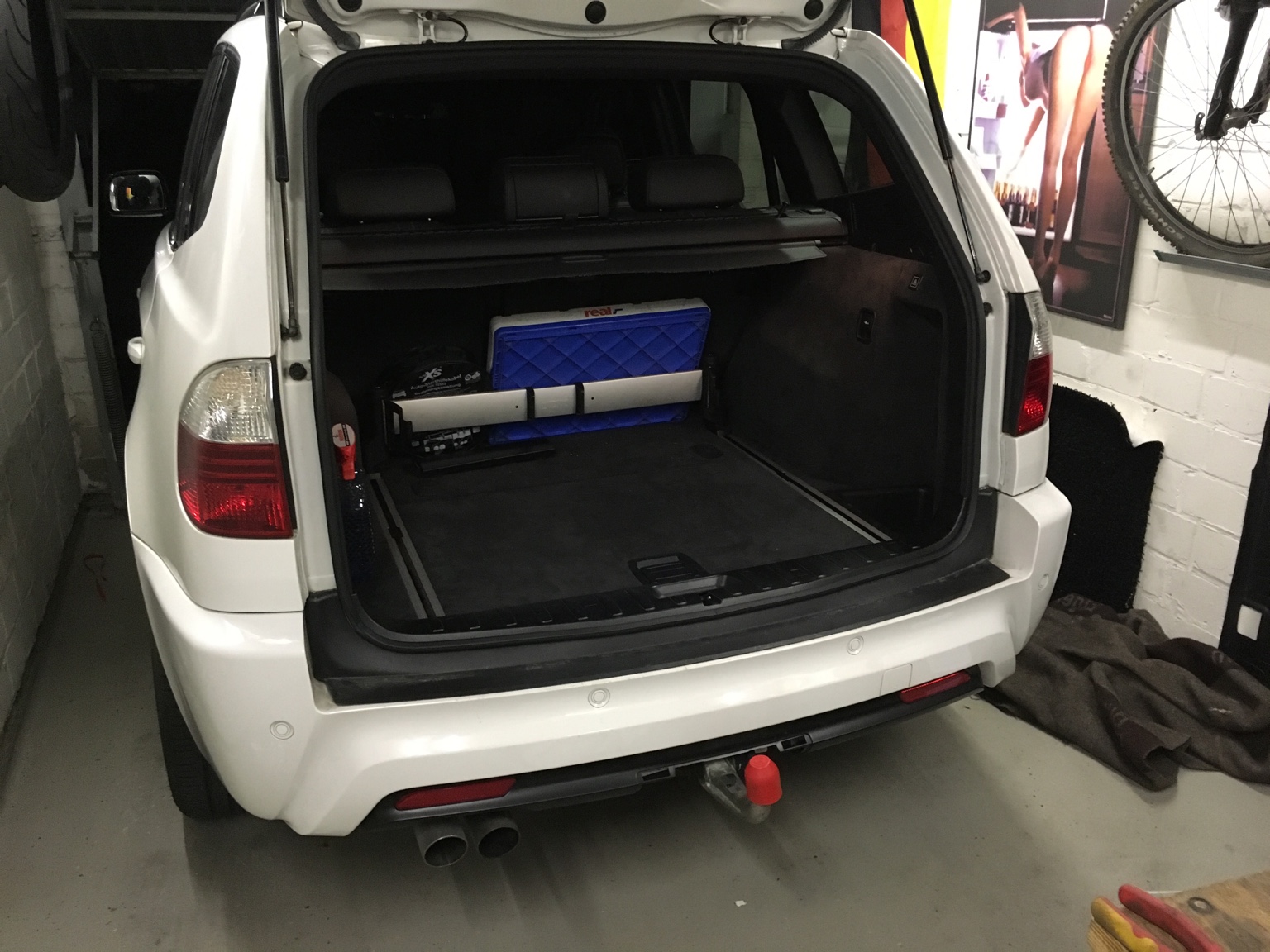

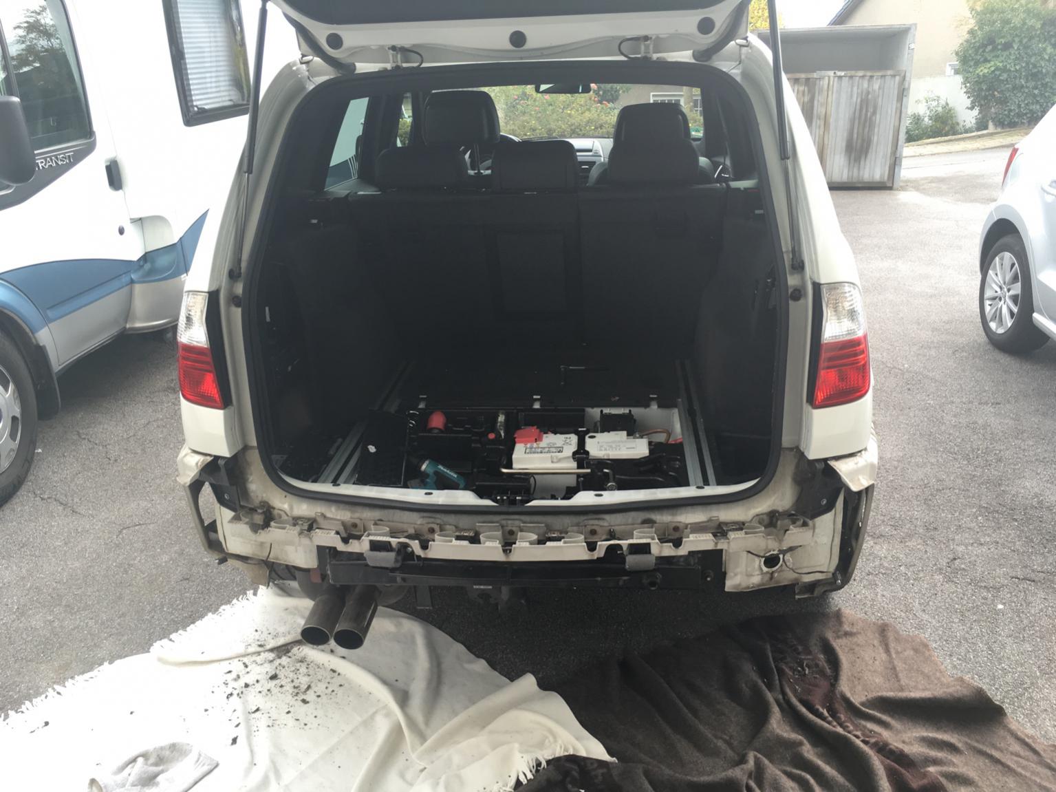

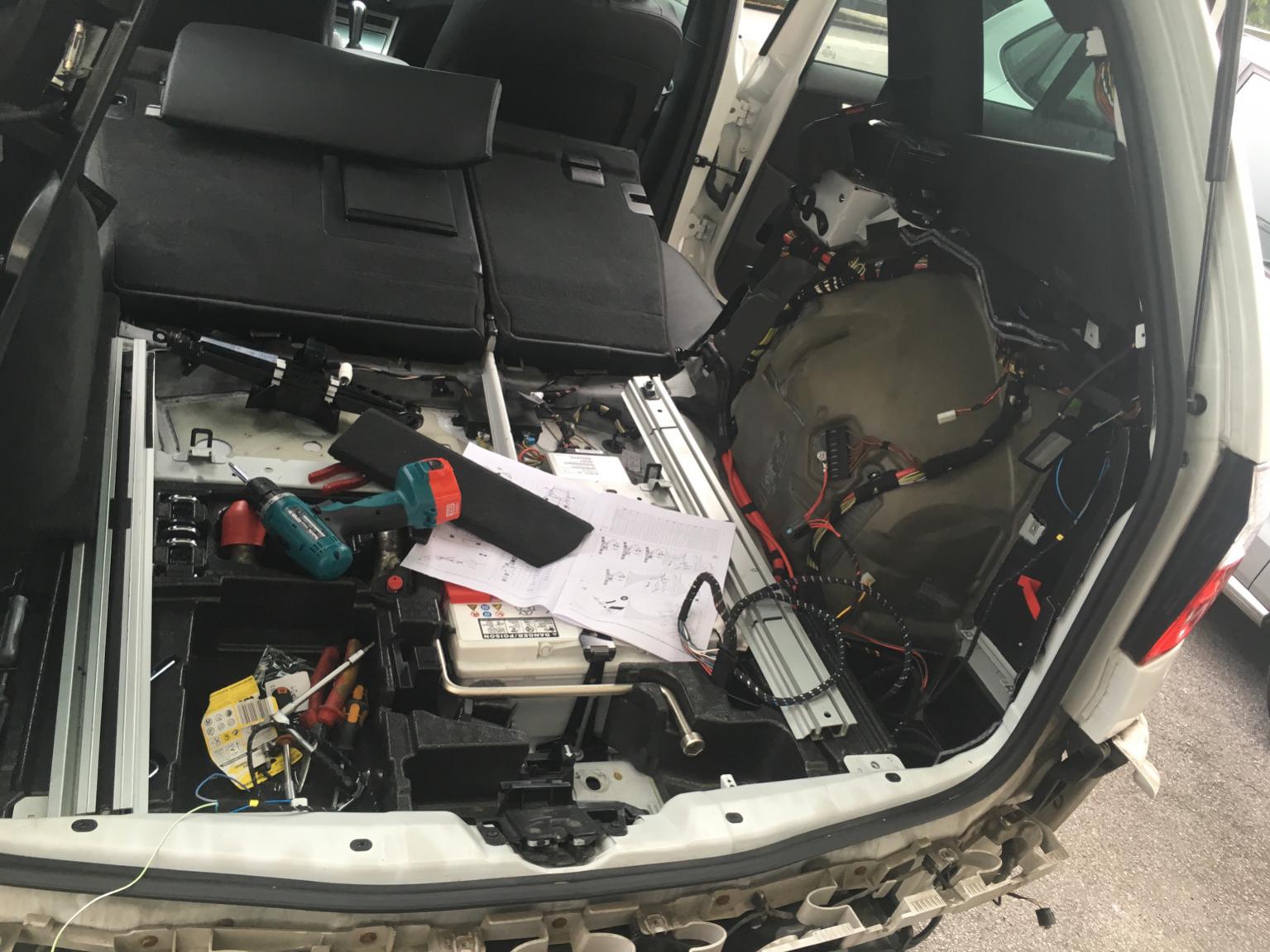

                      Alleine habe ich gestern gut 6-7h gebraucht. Ich habe mir aber Zeit gelassen und es ordentlich verlegt und verbaut. Das Einpinnen im LSZ hat mich aber Nerven gekostet. Das Kabel vom originalen Baum ist nicht nen Millimeter zu lang [emoji85].
                      Nun bin ich aber happy und habe gestern schon den ersten Testlauf absolviert. PDC schaltet ab, alle Lampen gehen und die Klappe macht die Nummer recht unauffaellig.
                      Ein grosser Dank gilt noch X3 Micha, dessen Anleitung eine gute Stuetze war. Das Codieren des ESP werde ich bei Gelegenheit nachholen.

                        #41
                        AW: gebrauchte Anhängerkupplung kaufen
                        Hut ab!
                        Beim zweiten Bild bekommt der Unwissende ja echt Angst. [emoji33]
                        Und genau zu dieser Gruppe gehöre ich. Ein echter Mann halt: Das Haus bauen lassen, den Baum pflanzen lassen, aber immerhin das Kind habe ich selbst gezeugt (glaube ich). [emoji31]
                          #42
                          Der aufmerksame Betrachter wird auf dem angesprochenen Foto auch erkennen, dass ich den Sicherungsblock an der Masse angeschlossen hatte.
                          Das habe ich zum Glück VOR dem Anschluss der Batterie korrigiert.
                          Die Anleitung von Jaeger kann nur als "stichpunktartig" beschrieben werden.
                          Insgesamt ist es aber gar nicht so schwierig. Die Verkleidungen sind da fast die größere Herausforderung.
                          Monsta, die Erziehung "lässt" du dann wieder machen?
