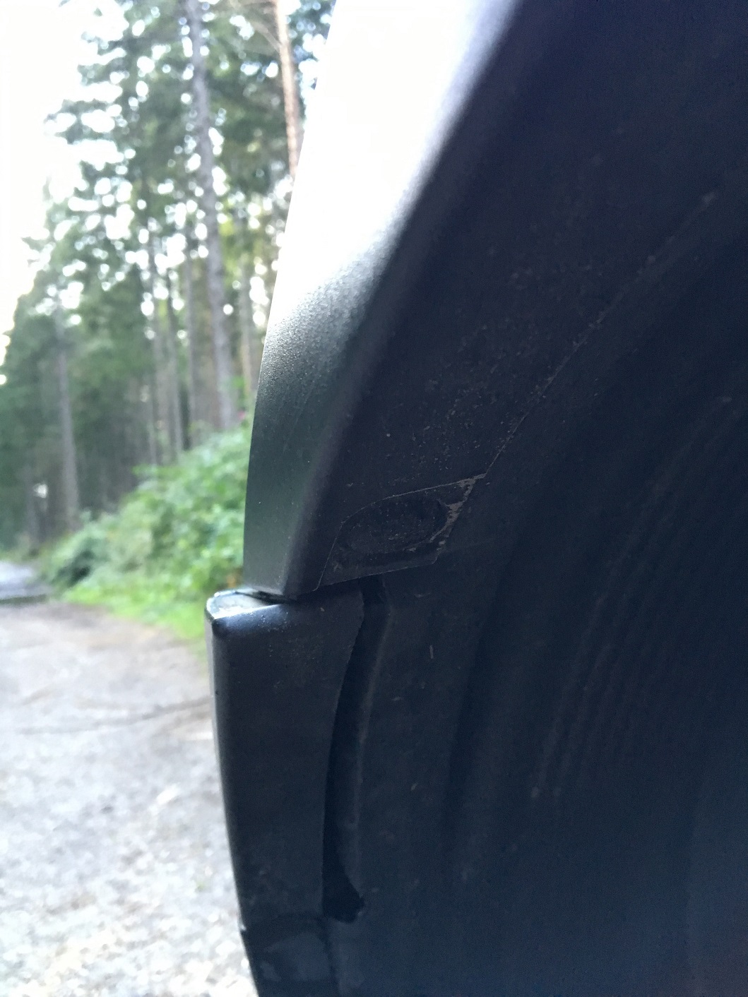

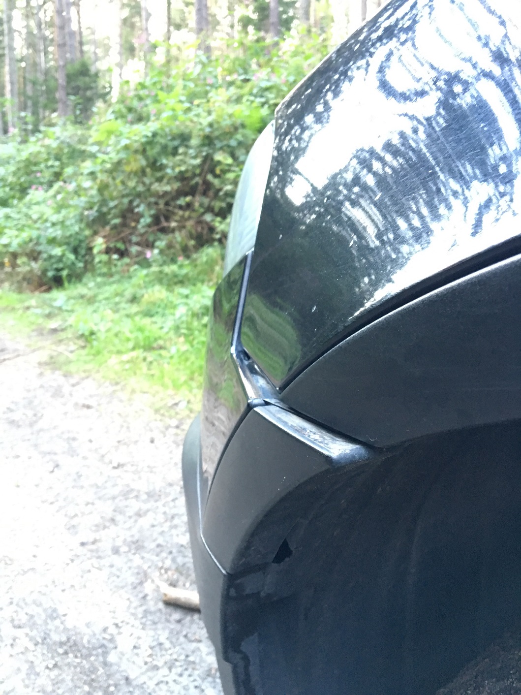

    So sieht's bzgl. Seitenverkleidung beim Scheinwerfer aus, wenn man es ein wenig rauszieht - reingedrückt sieht man nicht viel. Vllt. ist es nur ausgehängt?

      • 1531
      AW: Einige Macken nach "Tiefwasserfahrt"
      da bist Du aber mit viel Schwung durchs Wasser gefahren. Es scheint so, dass der gesamte vordere Stossfänger nach hinten gedrückt wurde. Bist du sicher, dass nicht auch eine Grundberührung im Spiel war? Ich würde jedenfalls die Unterbodenverkleidung mal abnehmen und schauen ob der Ladeluftkühler nicht auch einen abbekommen hat. Ich schätze Du musst außerdem den Stossfänger demontieren und neu einhaken.

      • Monsta
        • 25.07.2010
        • 1925
        Wenn es tatsächlich nur die Schürze ist, die Spiel hat, dann ist wahrscheinlich die Haltung samt Schraube abgerissen.

        • ciaccom
          • 16.04.2013
          • 782
          .. es war nicht zu langsam - ca. 40cm tief schätze ich. Stoßstange vorne ist allerdings noch fix, sieht gut aus - nur da seitlich geht's etwas mit. Eigentlich könnte ich das Ganze auch ignorieren .. es ist halt nicht mehr sauber abgedichtet zum Scheinwerfer hin .. ?
            • 4002
            Leicht draufklopfen und es rastet ein...war bei mir auch so vor einiger Zeit!
