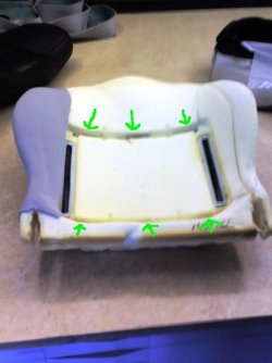

                        Offtopic (an diese Anleitung habe ich mich ebenfalls gehalten!)
                        Vor dem Sitzausbau unbedingt Batterie abklemmen, damit der Gurtschloss Spanner nicht losgeht!
                        Nachdem die 2 vorderen und 2 hinteren Schrauben der Sitzschiene gelöst wurden, Sitz nach hinten kippen und Stecker abziehen.
                        Gurtaufhängung lösen.
                        Sitz vorsichtig heraus heben. Empfehlung: dicke Decke über den Einstieg legen, damit nichts verkratzt.
                        Sitz am Besten auf eine grosse Arbeitsplatte (Stehhöhe) stellen.
                        Die Plastikteile am Sitzkissen müssen nicht unbedingt abgenommen, sondern lediglich gelöst werden (3 Schrauben).
                        Schalter von der elektrischen Sitzverstellung abziehen.
                        Kabelbinder unter dem Sitz entfernen.
                        Den Bezug von unten lösen.
                        An den meisten Stellen ist die mit Pappe verstärkte Kante des Bezug in eine Falz des Untergestells hereingesteckt. Vorsichtig heraus ziehen.
                        An den beiden Ecken der Rückseite ist darunter noch jeweils ein Plastikstopfen. Diese Stopfen heraus ziehen.
                        Danach kann das Sitzkissen mit Bezug vom Gestell herunter genommen werden.
                        Der Bezug ist auf der Sitzfläche seitlich mit Klettband befestigt und an den beiden Quernähten mit jeweils 3 Polsterklammern.
                        Die Stellen habe ich mal auf dem Foto markiert.
                        (Wir haben an meinem Sitzkissen noch die Seitenwange repariert, daher ist die Linke Seite grau)
                        Die Polsterklammern müssen mit einem Seitenschneider durchtrennt werden.
                        Danach kann der Bezug abgenommen werden.
                        Die Heizmatte ist lediglich an der Vorderseite auf den Schaum des Sitzkissens aufgeklebt. Bitte vorsichtig herunter lösen.
                        Nun kann die neue Heizmatte positioniert und aufgeklebt werden. Das Ersatzteil hat einen Klebestreifen...
                        Bezug an den Quer Nähten wieder mit Polsterklammern am Sitzkissen befestigen:
                        Die Klammer zuerst unter der Quernaht des Bezuges durchfädeln. Im Schaum des Kissens ist eine Metallstange, um welche die Klammer mit einer Zange herum zugebogen wird.
                        Nun kann alles wieder in umgekehrter Reihenfolge zusammengebaut werden.
                        Zerschnittene Kabelbinder ersetzen.
                        Aber es ist auch ne Fummelarbeit!
