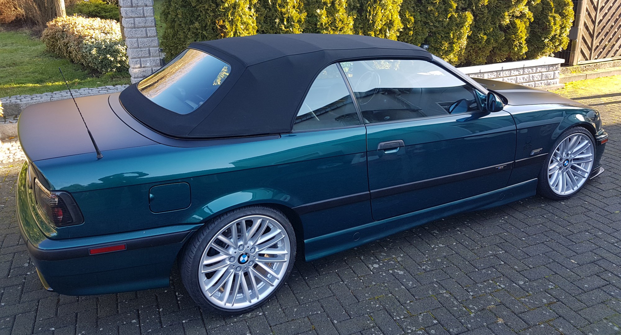

                          Ich geb dann jetzt hier auch meinen Senf dazu.
                          An meinem Ohnedachauto ist die Sitzheizung auf der Fahrerseite auch defekt.
                          Mir ist es noch nie aufgefallen weil ich sowas nicht brauch wenns warm ist. Und Ohnedachautos sind eigentlich nur für "wennswarmist".
                          Ich habe mir 2015 am Ohnedachauto die Bänder vom Verdeck wechseln lassen weil ausgeleiert.
                          Der Rep.Satz bei BMW kostet um die 150€.
                          Und wer wechselt das Zeug???
                          Ich nicht !!!
                          Cabrioverdeck und Sitzpolstergedöns können die Leute besser die den Beruf erlernt haben und tagtäglich nix anderes machen.
                          Mir wäre jetzt auf Anhieb auch keine Werkstatt bekannt (VW,OPEL,BENZ;egal) die Verdeck-oder Polsterexperten beschäftigt.
                          Zumindest mal nicht hier bei uns in der Provinz.
                          Also hab ich mir das fein machen lassen für 207€
                          Es gibt hier bei uns in der Ecke einen Verdeck und Sitzpolsterspezialisten den ich uneingeschränkt empfehlen kann.
                          Sauber, Günstig und schnell.
                          Ich hatte Freitags angerufen wegen des Verdecks, konnte aber aber keinen festen Termin auf die Schnelle bekommen.
                          Aber wenn ich nicht auf das Auto angewiesen wäre könnte ich es am Montag bringen und man würde es dann irgendwann zwischendurch machen.
                          Montags hingefahren und Mittwochs wieder abgeholt.
                          Die Werkstatt gleicht eher einen OP, so sauber isses da. Und auf dem Hof stehen Autos aller Preisklassen, Hersteller und von Überall.
                          München, Hamburg, Franzosen, Schweizer und sogar Neufünfländer.
                          Hier mal der Link zu der Firma:
                          Autosattler, Autosattlerei, Cabrioverdecke, Verdeckreparatur im Saarland. Ob Sie aus Völklingen, Saarlouis, Saarbrücken, Homburg, Merzig oder Rheinland-Pfalz kommen, selbst der weiteste Weg lohnt sich.
                          Ich werd da jetzt auch mal nachfragen wegen der Sitzheizung damit Madame den Bobbes wieder warm bekommt :-)
