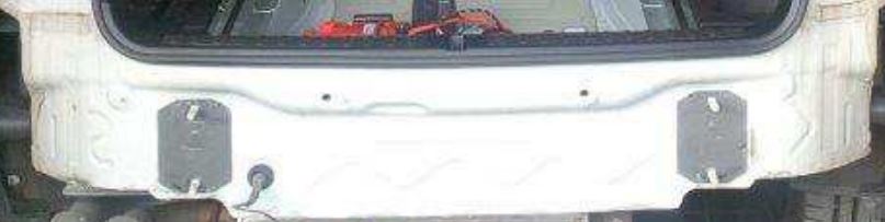

        danke "verso1702" genau das was Du hier siehst auf dem Bild
Größe: 29,0 KB
        die vier Stehbolzen habe ich nicht. ansonsten sieht alles gleich aus...
