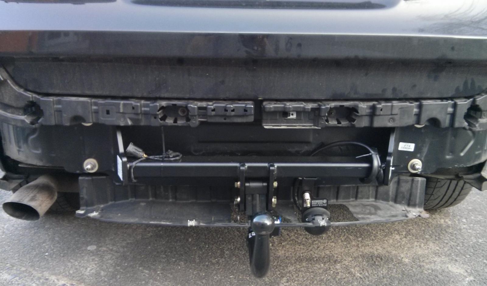

      Die Kupplung ist montiert. Samstag kommt der Härtetest. gute 2Tonnen in Form eines Minibaggers
      so nun die Lösung der Werkstatt...
      Also es wurden die originalen Stehbolzen aus Reparaturblechen gelöst und in meinem Wagen in das Heckblech an die entsprechenden Stellen von innen eingepresst. Der Rest war kinderleicht. Träger dran, festschrauben und glücklich sein...genau wie in den Anleitungen und Bildern hier und sonstwo im Netz.
      Warum die Bolzen fehlten weiß keiner. BMW nicht und die Werkstatt auch nicht. Ein Unfallschaden ist nicht zu erkennen, alle Bleche sehen original aus und es wurde auch nie lackiert.
      So wenn der Test gut verläuft kommt die Heckschürze wieder dran bis dahin lasse ich ihn hinten nackt.. Den Innenausbau kann ich aber wieder montieren. das werde ich heute mal in Angriff nehmen.
      Gartenarbeit kann jetzt kommen
      Grüße und Danke an alle Stefan

            so hier nun das Bild mit fertig montierter Kupplung ohne "Design-Stange"
            Am Wochenende kommt dann der Härtetest.. Damit keiner sagt das ich über laste.. ca. 2T Anhänger mit Bagger drauf. Da kann er zeigen was er kann.

              Ist die starr?
                AW: Stehbolzen fehlen: Anhängerkupplung nachrüsten
                Müsste ne abnehmbare sein. Ich erkenne rechts vom Kugelkopf das Drehrad zum Spannen...
                  Du könntest recht haben. Ich war durch die Verschraubung verwirrt. Ist eine Öse fuer NL angebracht?
                    ja die ist abnehmbar.
                    Wenn die Stoßstange wieder dran ist, ist sie komplett unsichtbar bis auf so eine kleine Metalllasche (5mm) an der Stelle wo die Kupplungskugel dran kommt..
                    Was ist denn eine Öse für NL?
                    Da ist ne Öse dran, aber die ist nicht für unsere Nachbarn mit den gelben Nummernschildern...
