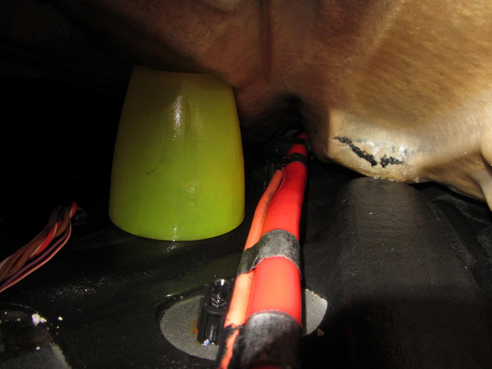

    ich bin seit letztem Samstag E83-Fahrer und mußte leider am Sonntag dann feststellen, daß der Wagen hinten rechts einen kleinen Ozean im Fußraum hatte. Nach Ausschöpfen und Abtrocknen (Handtücher, Klopapier) schien es deutlich besser; heute habe ich aber mal die Sitzbank entfernt und den Teppich - soweit ohne Ausbau der Mittelkonsole möglich - hochgenommen.. um dort noch einmal erheblich Wasser zu finden. Dies habe ich erstmal mit Handtüchern reduziert.
    Bild:
Größe: 138,9 KB
    Das gelbe ist ein Plastikbecher, den ich zum Teppichaufbocken (und Schöpfen) nutze.
    1. Kann mir jemand sagen, was das für Kabel sind, die Links sichtbar sind? Diese verschwinden in einem Loch nach unten; in diesem steht Wasser. Müßte dieses Wasser nicht ablaufen, oder ist das so gebaut, dass da keins hinkommen "darf"?
    2. Was muß ich ausbauen, um den Teppich "hinreichend" hochklappen zu können? Ich vermute, daß die Mittelkonsole raus muss; das scheint aber durchaus Arbeit zu sein; da neige ich fast dazu, eher den Teppich in der Mitte zu teilen. Meinungen?
    3. Ursache: ich vermute, Türfolie. Habe das Fenster erstmal abgeklebt. Kann man aus der Tatsache, daß es "nur" hinten rechts ist, schließen, daß es vermutlich nicht das Panoramadach oder die Waschwasserleitung ist, oder sind das auch "übliche Verdächtige" in diesem Fall?

    Wischwasserleitung für die Heckwaschanlage kommt auch in Betracht, da der Schlauch rechts vom Getriebetunnel nach hinten verläuft. Funktioniert denn die Heckwaschanlage? Riecht das Wasser unterm Teppich nach Scheibenreiniger (Frostschutz), falls welcher in der Anlage ist?
    Ansonsten die Türfolie.

        HIER ist ein passender Thread zu dem Wischwasserthema. Auf den ersten Bildern siehst du die von unserem User Timiboy markierte "Kupplung" des Wischwasserschlauches. Der verläuft oben rechts am Getriebetunnel parallel zu dem Kabelbaum. Die Kupplung die gern mal auseinandergeht sitzt in Höhe des Handbremshebels.

          Wenn es nur hinten rechts ist und die Heckscheibenanlage spritzt ist es die Türfolie. Die Überprüfung ist aber ganz einfach - Gießkanne mit Wasser nehmen, Tür aufmachen und von außen schön das Fenster begiessen, besonders in den Ecken. Dann gucken ob zwischen Türverkleidung und dem Metall der Türe Wasser rausrinnt. Wenn ja dann musst Du die Türfolie abdichten oder erneuern.

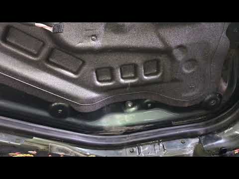

                servus bin neu im forum. das problem hatte ich auch und hat mich sehr lange beschäftigt jedoch habe ich den Fehler gefunden. Bei mir waren es die Türfolien. Bei allen Türen war sie unten lose sodass das Wasser in der Innenraum floss und nicht aus dem normalen Abfluss. Ich habe die Komplette Verkleidung von jeder Tür entfernt und kontrolliert.
                Ich weiß nicht ob jemand davor schon es geschrieben hat aber schau mal nach.
                Ich habe hier auch ein video.
                  AW: Wasser im Fußraum hinten rechts - Ursache?
                  Wenn du die Beiträge davor gelesen hättest, hättest du gesehen, dass die Türfolien als mögliche Ursache erwähnt wurden. Wenn, wie im Video gezeigt, die Tür von außen geflutet wird wenn die Türverkleidungen, die in dem unteren Bereich mit Clipsen die Gummidichtringe haben befestigt sind, ab sind, kommt das Wasser auch durch die Bohrungen.
