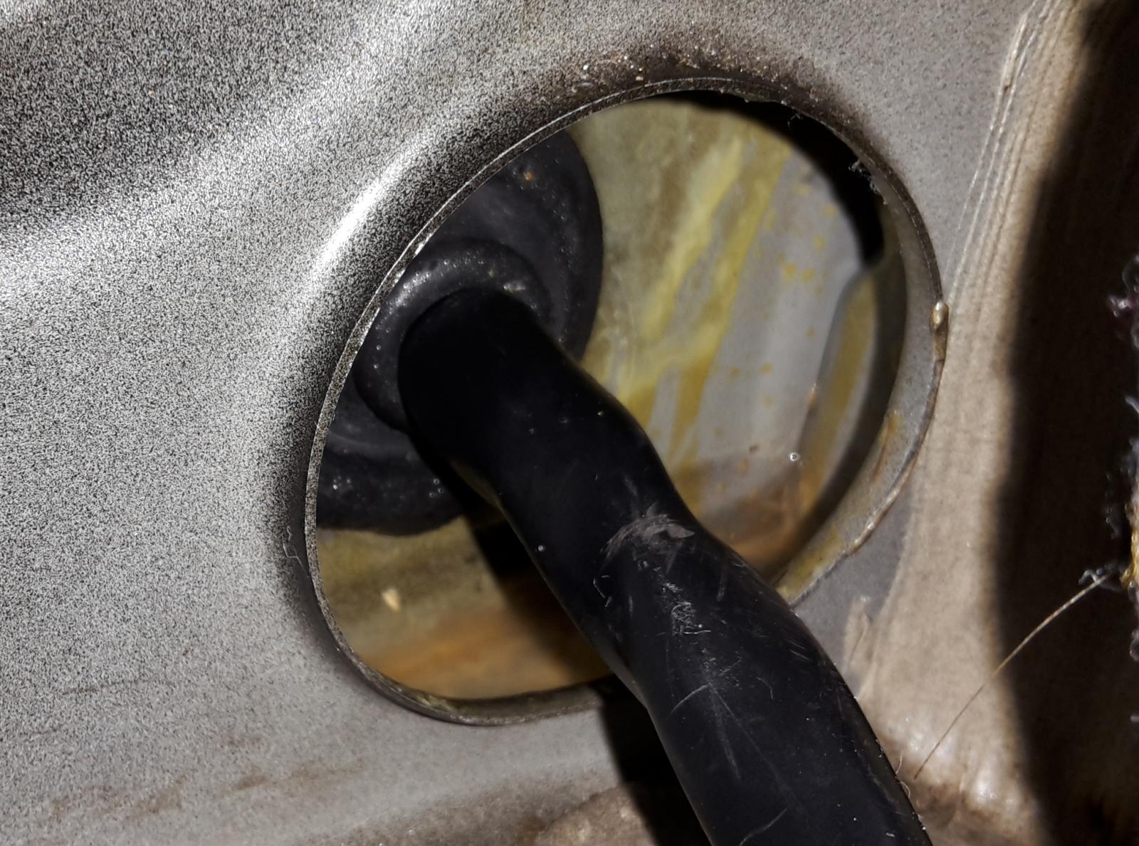

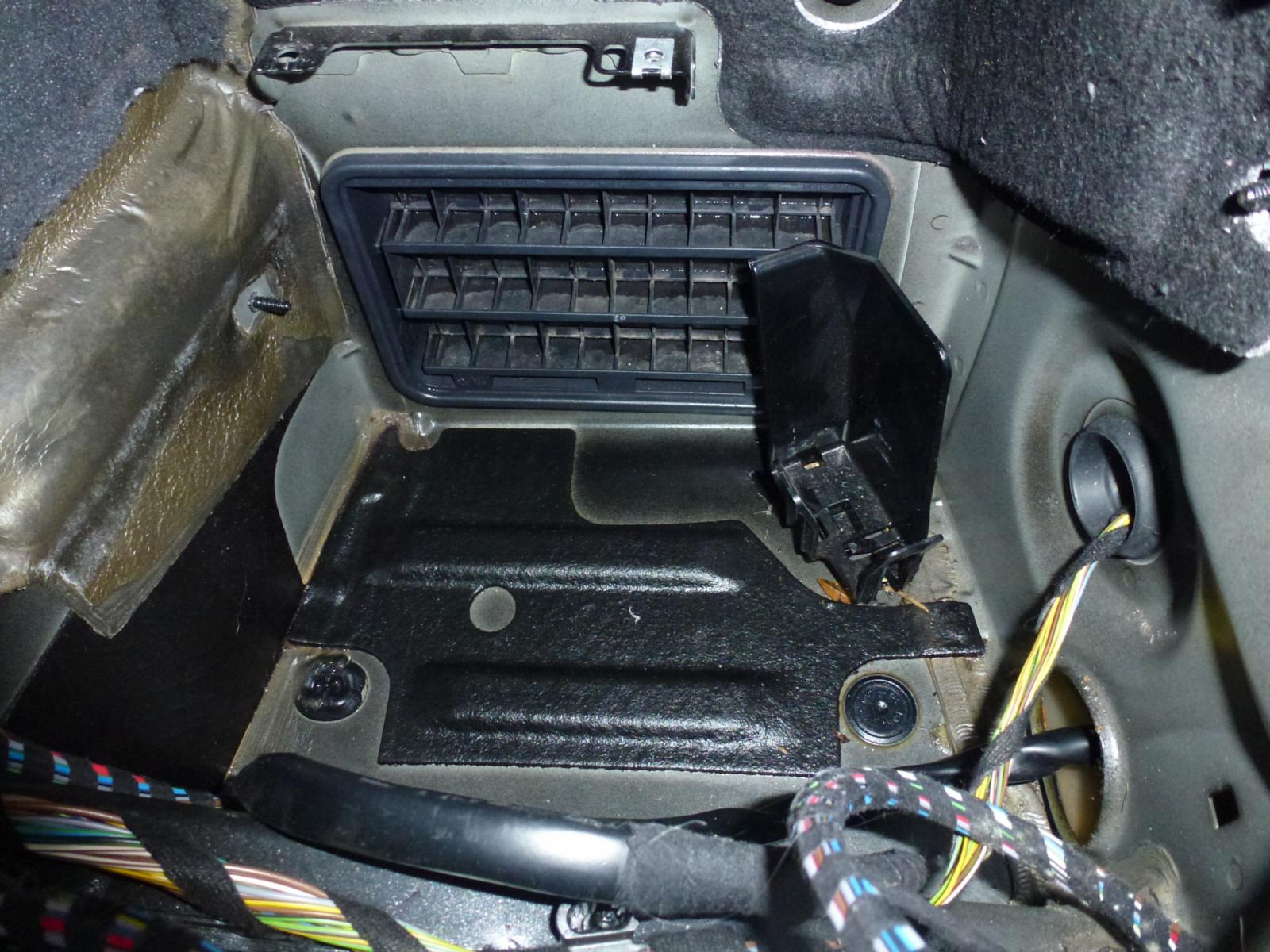

    ich fahre einen X3 E83. Seit einiger Zeit bemerke ich, dass die Mulde hinten rechts im Kofferraum, wo sich die Halterung für das Warndreieck befindet, nass ist.
    Aus der Mulde führt ein schwarz ummantelter Kabelbaum durch die große runde Öffnung in Richrung Heck nach draußen. Im Foto unten rechts zu sehen.
    Wenn ich in die Öffnung für das schwarze Kabel fasse ist der Hohlraum dahinter voll Wasser gelaufen. Hat jemand eine idee wie das Wasser in den Karosseriehohlraum gelangt und wie man das abdichten kann?

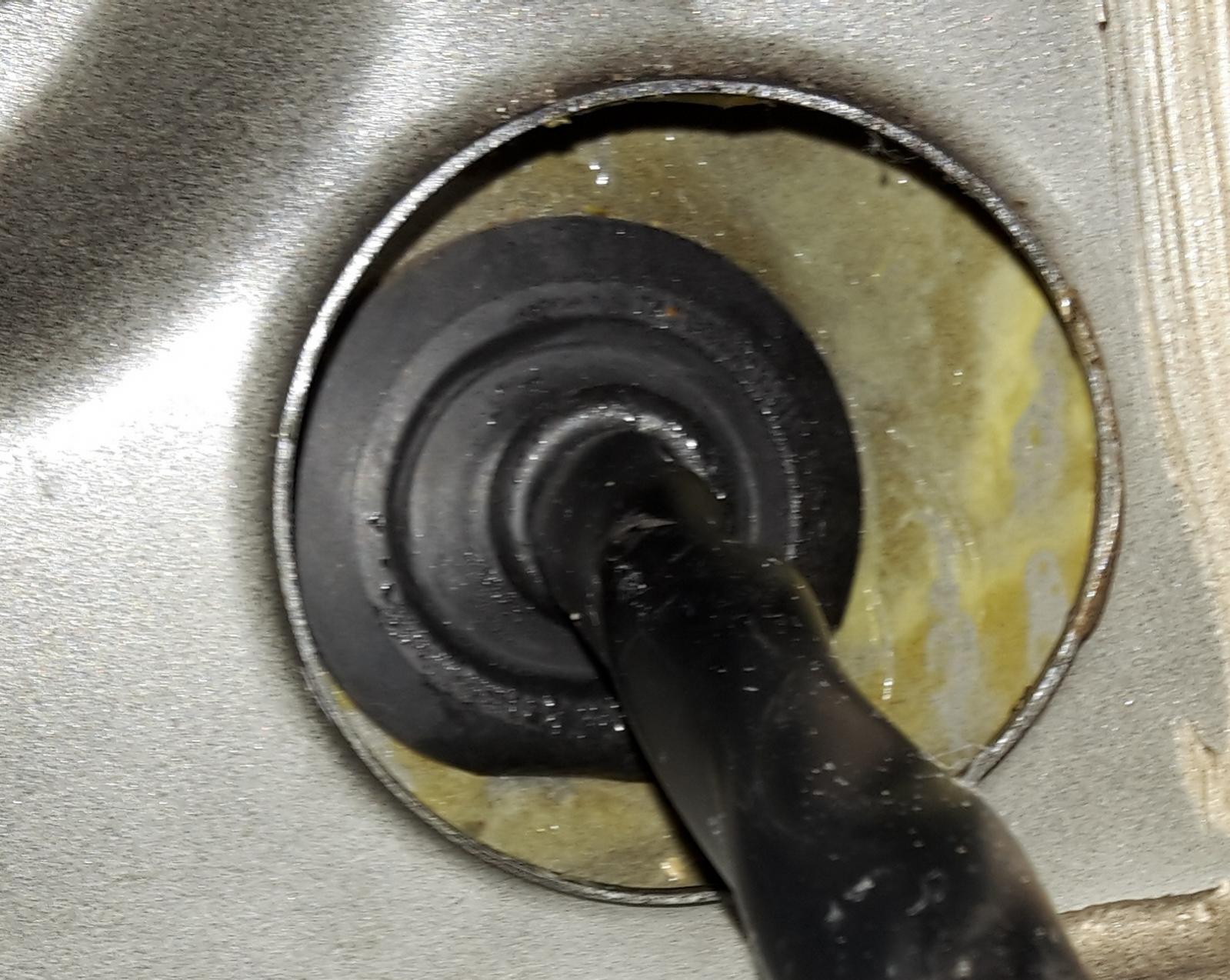

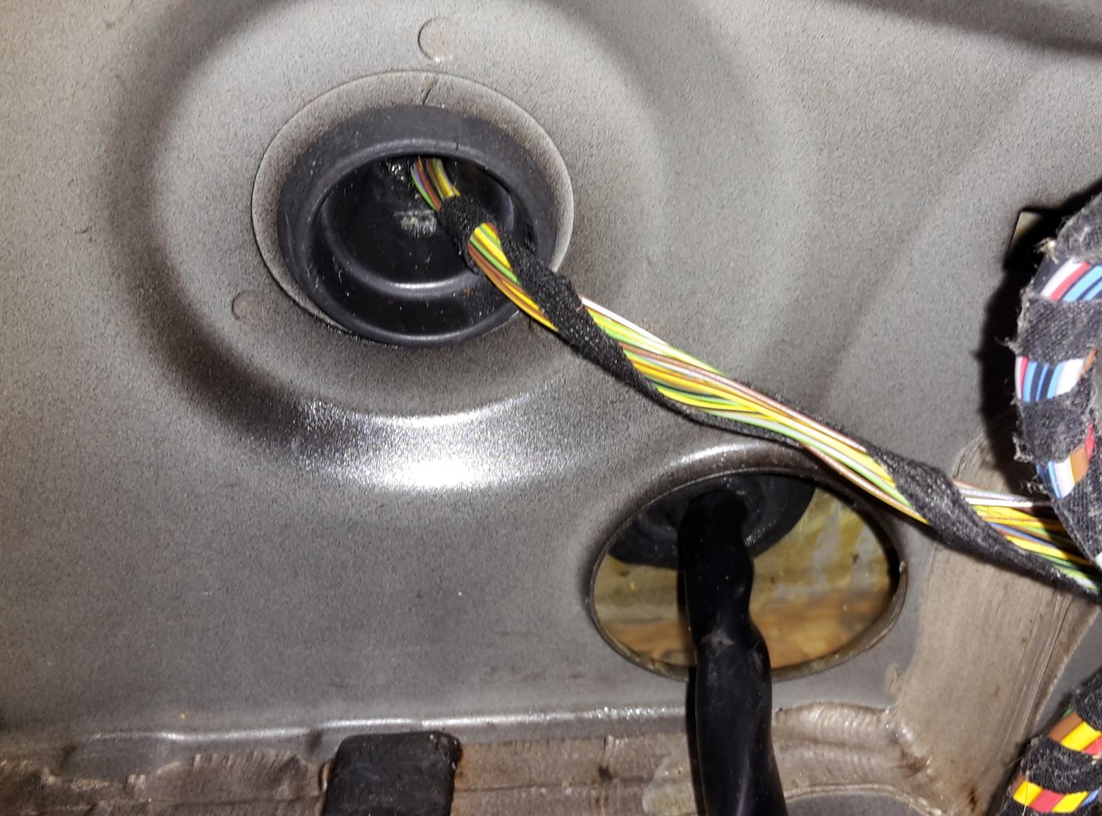

            ich habe mal ein paar Bilder der Kabeldurchführungen hochgeladen. Ist es überhaupt möglich die Dichtungen der Kabeldurchführungen zu tauschen? Theoretisch müßte man die Kabel für die Hängerkupplung und PDC abschneiden durch eine neue Ringdichtung führen und hinterher wieder neu anklemmen.
            Das Wasser im Hohlraum ist schmierig, so als wenn sich Hohlraumkonservierung aufgelöst hat. Die rechte Rückleuchte sieht von innen trocken aus.

              Das Kabel vom E-Satz der AHK (wenn es das ist - einfach mal von unten verfolgen-) ist in der Steckdose geschraubt. Die Kabellitzen haben Endhülsen, die kriegt man durch die Abdichtung. Die Durchführungsdichtung kriegt man auch getauscht. Schau dir das mal von unten/außen an. Ich glaube nicht so recht, dass da Wasser durch kommt, wenn die Dichtung richtig sitzt.

                  ich habe mir vor 3 Monaten mit viel Aufwand die Abflüsse vom Panoramadach reinigen lassen. Dabei wurde der Himmel im hinteren Bereich abgesenkt, wo die Ablaufschläuche mit dem Panoramadach verbunden sind. Der Himmel ist trocken und die Seiten unter den hinteren Scheiben sind auch trocken. Das rechte Rücklicht ist auch trocken. Dann bleibt ja nur noch die Möglichkeit, dass unter der Stoßstange Wasser eindringt.
                  Hat schon mal jemand einen Wassereintritt durch die Heckentlüftungsgitter unten im Kofferraum gehabt? Die sind von außen so gut gegen Spritzwasser von unten oder Wasser von oben abgeschirmt, dass eigentlich nichts passieren kann.
