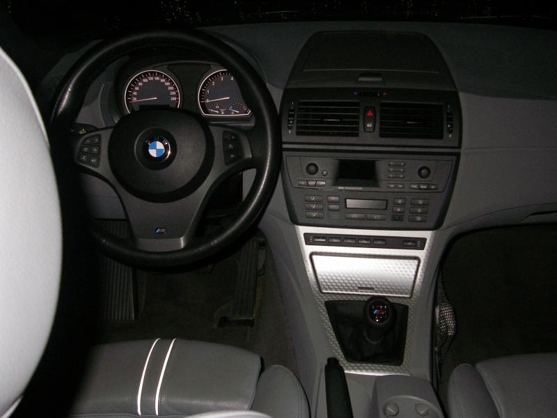

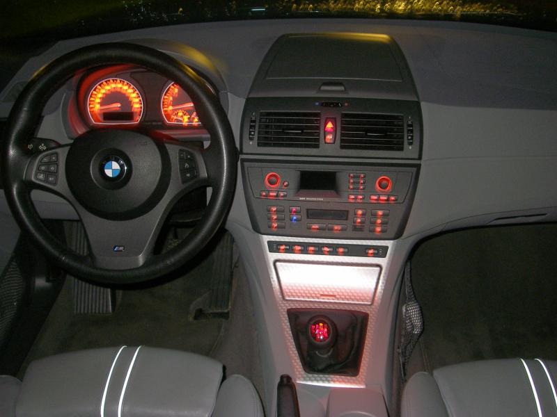

    Hallo Leute ....
    Ich habe heute meinen beleuchteten
    M - Lederschaltknauf" eingebaut und
    wollte Euch nun am Ergebnis teilhaben
    lassen, aber seht selbst :

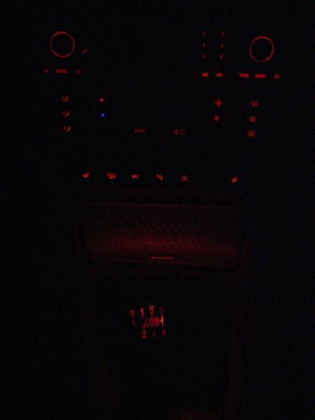

    !!! GEIL ODER !!!
Größe: 14,4 KB
    ... hier nochmal das ganze Cockpit

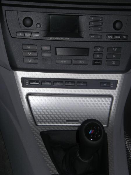

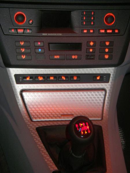

Größe: 53,0 KB
    Einfach bei der Aschenbecherbeleuchtung "angezapft",
    so läuft die Beleuchtung auch gleich über`n Dimmer mit
    Schaltknauf : 68,99€ bei eBay
    Versand : 6,99€
    Arbeitszeit : ca. 45min
    Gruß, da Markus
