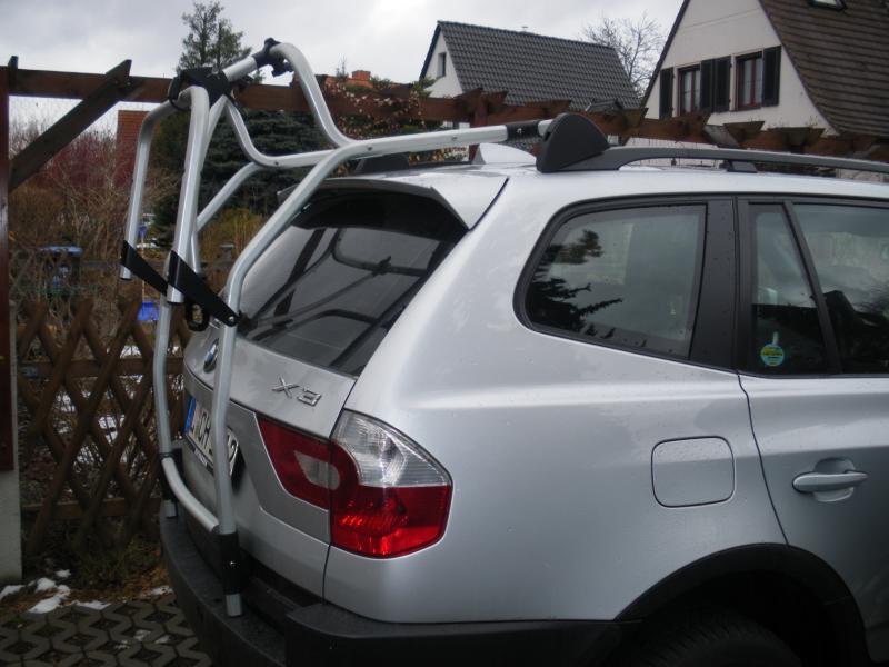

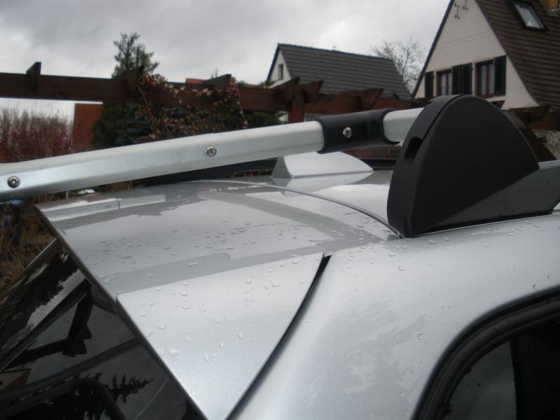

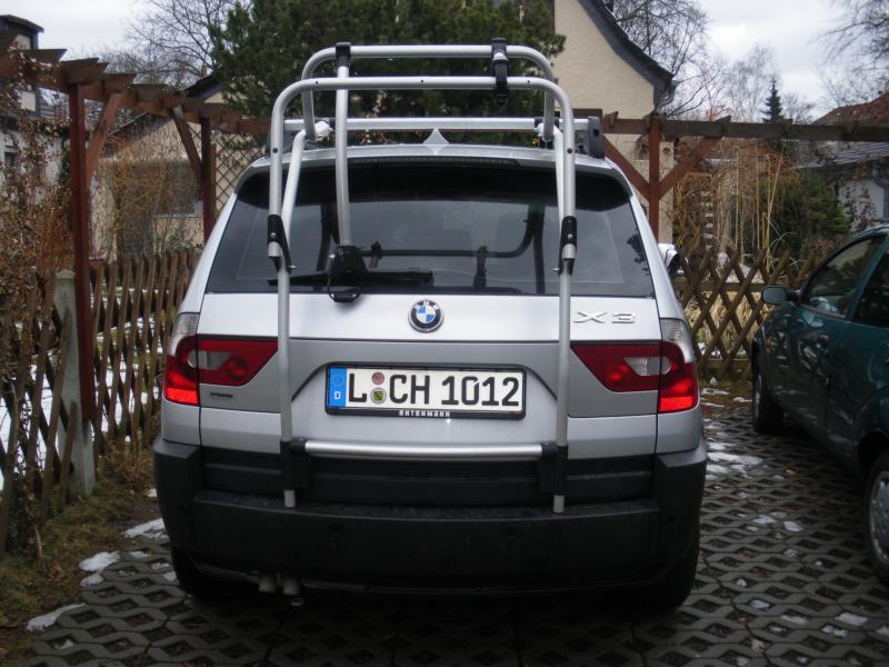

                es gibt doch für alles eine Lösung. 3 Fahrräder am Heck transportieren mit dem orginalen Heckträger für X3.
                Habe mal Bilder gemacht. Die Halterung geht über den Spoiler an die Dachrehling.
                BMW-Teile Nr.: 82710147373 369,75 Euro (bei ebay für 110,- bekommen)

                  wie ist denn der Träger "festgemacht"?
                  Oben an der Reling sehe ich, aber unten - "steht" das nur auf der Stoßstange?

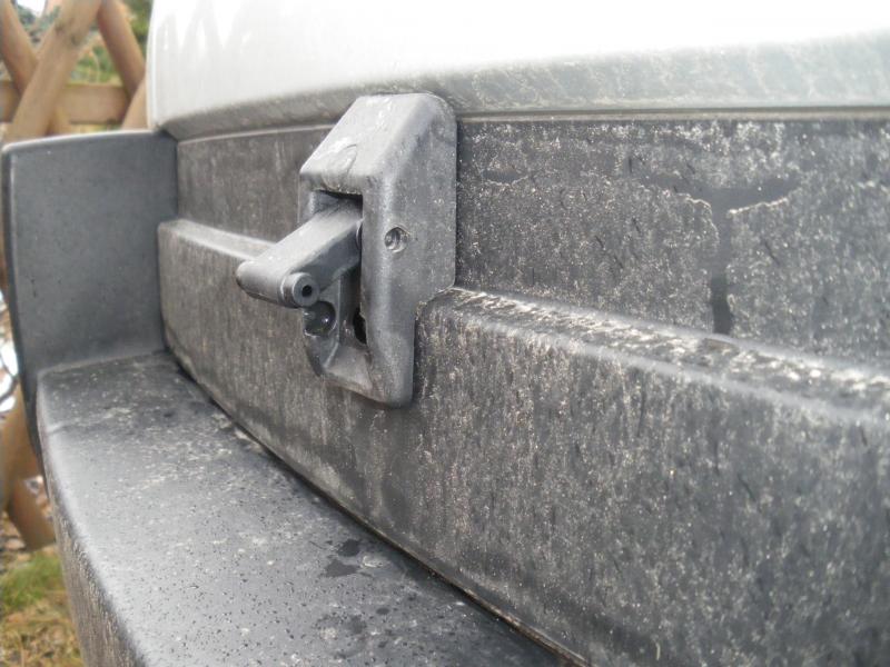

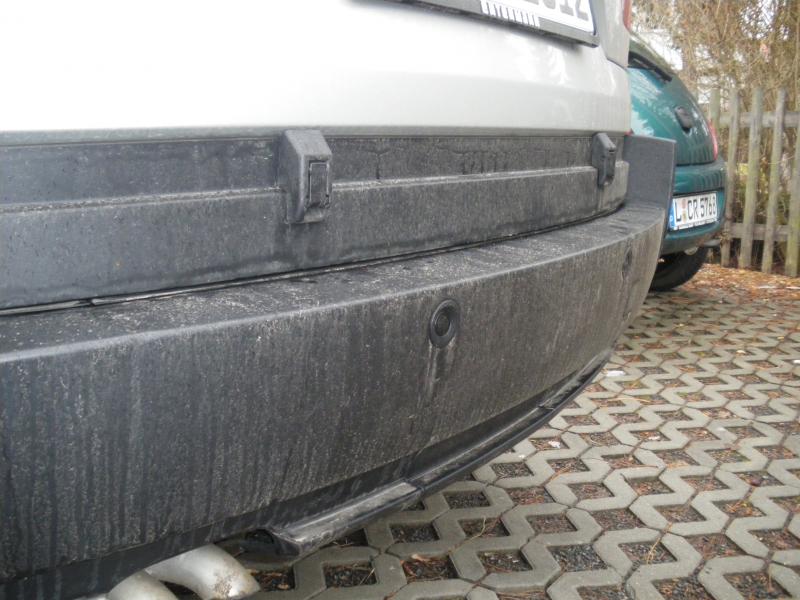

                    Zwei Halterungen werden auf die Leiste an der Heckklappe angeschraubt. Der Träger wird dann eingehängt. Ohne Träger sieht man nur die Platten. Damit kann man leben.

                      Ähem, kannst diese Halterung mal bitte in der Nahaufnahme knipsen?
                      Bitte Bitte Bitte :D
                      Ich glaub die Lösung gefällt mir...
                      • #12
                        AW: Heckfahrrad-Träger
                        Da bitte. Ausgeklappt zum einhängen, angeklappt ohne Trägerbetrieb. Zur verstärkung muß die Stoßstange ab und zwei Federteller angeschraubt werden. An der Stelle steht dann der Träger auf der Stoßstange.

                          letztes Jahr bin ich rumgerannt und hab nach so einem Ding gesucht.Selbst mein fand damals keine Lösung-angeblich wegen Bj.2005,oder er war einfach nur zu blöd.Es sollten sogar Löcher unterhalb der Sensoren in die Stoßstange gebohrt werden um dort irgendwelche Aufnahmen zu befestigen.Diese Lösung sehe ich hier das erste mal,aber ich denke da wo der Träger auf der Stoßstange sitzt,da wird es im Laufe der Zeit unschöne Kratzer geben.Und die Dachbox dürfte auch noch draufgehen.

                            Na ja, unter den Trägerrohren sitz noch ein Fuß mit weicher Auflage. Also wenn man den Träger nicht permanent drauf lässt, dürfte es kaum Beschädigungen geben.

                              Diese beiden Halterungen sitzen ja im Abschluß der Heckklappe - wozu muss dann noch die Stoßstange demontiert werden?
                              Sind da irgendwelche Verstärkungen, die die senkrechten Streben unterstützen, damit die nicht "nur" auf die Stoßstange drücken, oder hab ich das jetzt falsch verstanden?
