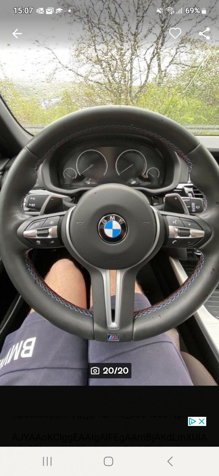

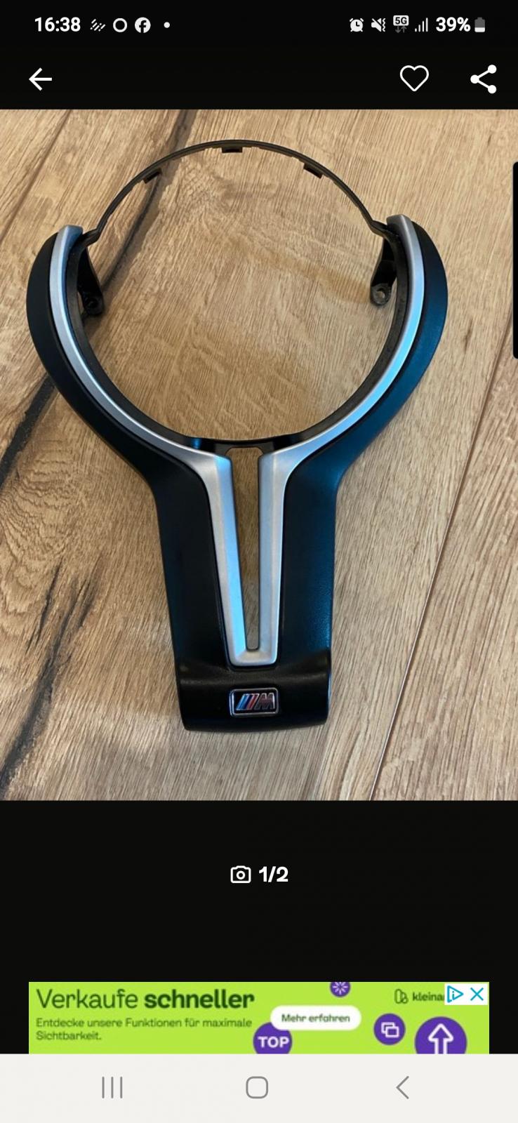

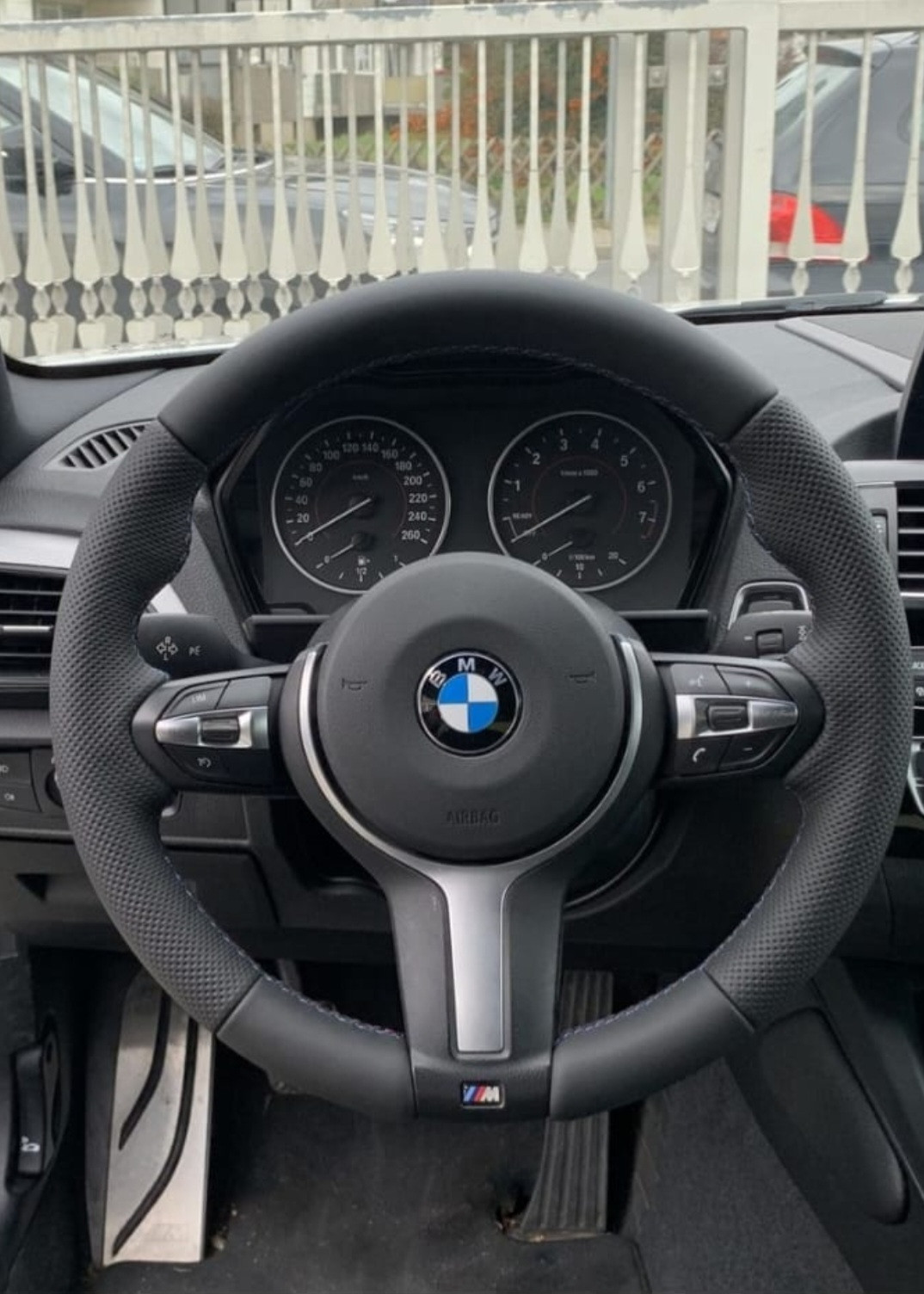

    Hallo. Passt diese Spange beim X3 F25? Das zweite Bild ist das was drin ist, und das letzte Bild ist das wie ich es gerne hätte.

        Schaut schon sehr ähnlich aus. Die Frage ist...warum? Nimm einfach mal Dein Airbag ab und dann Deine Spange, dann siehst Du ob die Montagepunkte ähnlich sind... Die Abdeckung hinten TN 32307847459 ist sicher anders, da kein Schlitz da ist. Dein Lenkrad ist im X3,X4,X5 und X6 verbaut. Das gleiche gilt für Deine Dekorblende mit der TN 32307847440. Du hast SOWAS, willst aber SOWAS. Schauen fast identisch aus, die Wunschkombi ist lt. Teilekatalog aber nur für F06, F10,F12, F13, F80, F82, F83 und F87 verfügbar. Lustigerweise ist der Airbag der gleiche, somit besteht die Chance, daß es tatsächlich passen könnte. Wenn es keinen dokumentierten Umbau in irgendeinem Forum gibt, dann müsstest Du es tatsächlich ausprobieren .

          Bitte auch bedenken,das die hintere Blende angepasst wird,oder die entsprechende Blende gekauf wird.
          • #6
            Sieht man ja eindeutig auf den verlinkten Bildern , abgesehen von dem Schlitz scheint die Geometrie aber identisch...

                          Nein , es gibt beim Tausch eigentlich kein Problem. Du musst nur den Airbag ausbauen,damit du an die zwei oberen Schrauben der Spange kommst.Danach die drei Schrauben der hinteren Spange lösen,und schon kannst du die neue Spange und Abdeckung tauschen.
