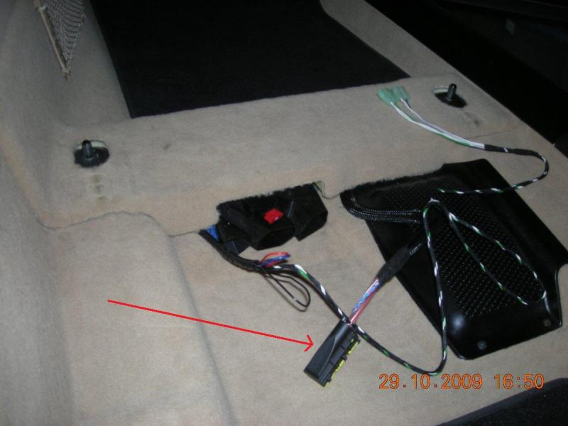

            Hallo Divemaniac,
            Also, wenn der Fehlerspeicher sagt, es ist die Sitzmatte, könntest du es mit ein wenig gechick selber machen, ohne Gefahr, dass irgendwas explodiert. Allerding übernehme ich keine Haftung!
            Es stimmt allerdings, dass der Airbag sich nicht auslöst, wenn die Warnleuchte brennt.
            Um an die Matte heranzukommen, musst du allerdings den Sitz ausbauen und das Polster vom Sitz abziehen, die matte liegt gleich unterm Polster.
            Eingesteckt ist sie nur mit einem Stecker unter deinem Sitz (sehe Bild).
            Ich habe allerdings manuel verstellbare Sitze. Wenn du elektrisch verstellbare Sitze hast, wird es noch ein wenig mehr Kabelsalat unter dem Sitz geben...
            Das Teil selber ist dieses:
            Grüsse,
            Twister

                  Sorry... aber ein Stecker vom Spiegel abziehen ohne die Batterie abzuklemmen ist höchste Gefahr, aber mit Sicherheitsrelevante Sachen darf gemogelt werden???
                  Irgendwann wird das Auto verkauft, der/die nächste Eigentümer(in) nimmt Ihr Baby mit vorne ins Auto, hat einen Unfall und dann?
                  Das Teil selber kostet etwa 80€, ein Sattler ersetzt dieses für etwa 30€, dass sollte einem die Sicherheit schon wert sein, oder?

                        AW: Sitzmatte defekt, Beifahrerairbag wird nicht ausgelöst
                        Zitat von DS650 Beitrag anzeigen
                        hi,
                        wenn die "sitz-belegterkennung" ok ist, erkennt sie ein kindersitz auch als belegt und löst auch aus, also kein unterschied.
                        ok, das stimmt dann auch wieder...es sei denn, der Beifahrersitz hätte Isofix. Dann vertraut man darauf, dass der Airbag nicht auslöst und er tut es trotzdem.
                        Nichtdestotrotz bin ich der Meinung, mit Sicherheitsrelevante Sachen am Auto, sollte man nicht spassen.
                        Weiss eigentlich jemand wie sensibel diese Matte ist? Ab wieviel KG sie anfangt Signale zu geben?
                        Ich kann euch sagen, dass es mal passiert, dass meine Handtasche einige KG wiegt, und da passiert nix.
                        Grüsse,
                        Twister
