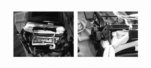

      Anleitung Einbau Airbag Sitz Belegungs- Matte für Sportsitze X3 Bj05/2004 mit Stoffbezug
      War so meiner Meinung nach noch nicht im Forum. Braucht mit der Matte etwas Fingerspitzengefühl ist aber sehr schnell (weniger als ½ Stunde). Das Geklammere des Sitzpolsters kann man sich sparen.
      Sitz ausbauen und Sitzmatte abstecken. Dazu am Steckergehäuse (gelb) seitlich das schwarze Plastikteil nach außen ziehen, dann kann der Stecker herausgezogen werden.
      Plastikverkleidung unter der Lehne an der Rückseite der Sitzfläche links und rechts an den Sitzecken entfernen. Dazu muß hinten nur je eine Schraube gelöst werden.
      Die rechte Verkleidung geht bis zu den Verstellknöpfen des Sitzes nach vorne. Dazu unten die 2 Plastiklaschen aufhebeln und die Verkleidung oberhalb der Verstellknöpfe nach oben ziehen, dann rastet sie aus.
      Sitzmatte aus dem Controllerkästchen ausstecken und das Kabel eventuell ausfädeln
      Draht- Sitzgitter unter dem Sitz aus den Halbrund-Laschen aushängen
      Die 4 Schrauben an der Metallschine am hinteren Ende der Sitzfläche entfernen und die Metallschiene entfernen. (2 der Schraubenlöcher sieht man im Bild rechts)
      Jetzt kann man zwischen Sitzbezug und Schaumstoffpolster reinfassen. Dort befindet sich die Sitzbelegungsmatte. Dieser aber noch nicht herausziehen, erst muß in der Mitte der Sitzfläche ein Drahtring durchgezwickt werden der 2 Stabilisierungsdrähte verbindet. Die Bruchstücke sorgsam entfernen, sonst ist die nächste Matte schneller hin als man denkt? Jetzt mit der Hand zwischen Matte und Schaumstoffpolster hineinfahren und die Klebestellen lösen.
      Einbau in umgekehrter Reihenfolge.
