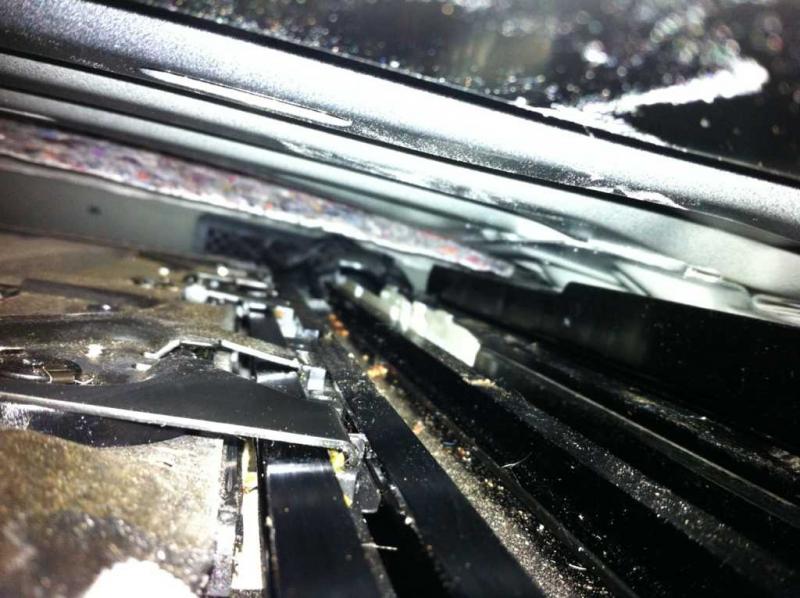

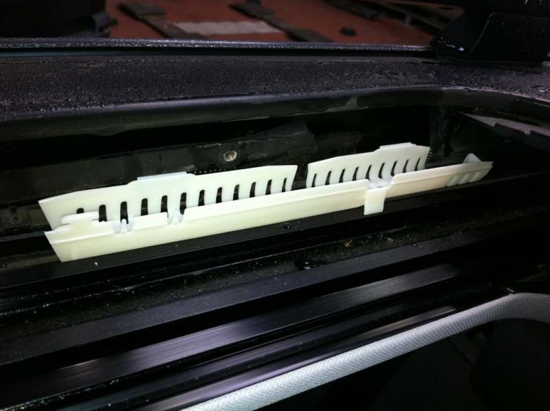

ne,.. aber auch die 3 Klappen sind witzig, (sind einfach Gummilappen) funktionieren wie die Wand-klappe für die KüchenHerd-Abzugshaube...
Irgendwo muss ja die Luft hinten raus geblasen werden, wenn man vorne die Frischluftdüsen auf volle Pulle einstellt. (ohne, würde der Wagen ja sonst irgendwann platzen )
PS: ich habe einfach eine 0,33 Liter Wasserpulle langsam oben in die Rinne gekippt,..
der Schlauch ist ja schon ordentlich dick,..
