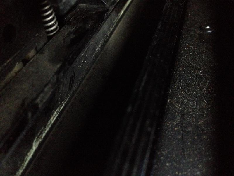

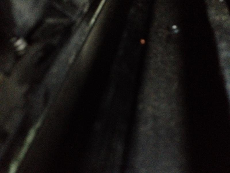

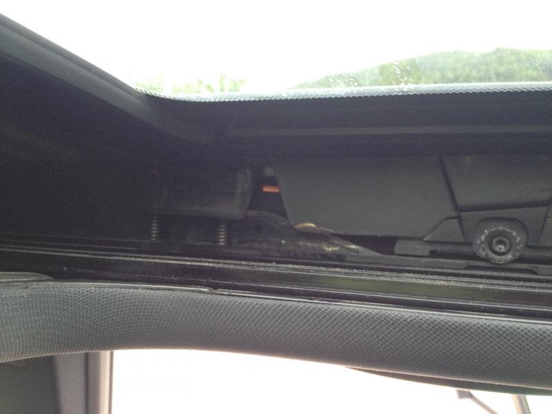

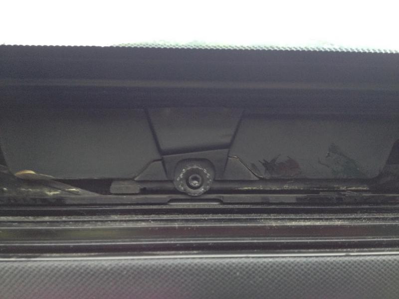

        Bei meinem PD bleibt der hintere PD-Schwebehimmel aufgrund defekter Mechanik geöffnet (also eingefahren). Der vordere ist zu und so war es das letzte Jahr auch. Heute bemerkte ich, daß es hinten auf beiden Seiten bei Regen rein tropft. Weil es offen ist habe ich ein paar Fotos gemacht. Ich kann mich nicht mehr erinnern, wo die Ablaufrinne ist und mag das Dach eigentlich nicht mehr öffnen, damit nicht noch mehr 'kaputt' wird.
        Ein wenig Wasser kommt lt. Querlesen in diesem Thread immer durch's geschlossene PD, es muß halt abrinnen können. Tropft/rinnt es dabei eventuell auch über alle möglichen Teile bis zur Rinne? Es sah etwas komisch aus. Bilder sagen mehr als Worte .. getropft hat es auf beiden hinteren Seiten da, wo die kleinen Federn sind, so ca. 20 cm nach vorne sah man auch kleine Tropfen/Feichtigkeit.

          Das es bei den Federn tropft ist normal, das ist die hintere Regenrinne.
          Ein Stück weiter vorne ist die mittlere Regenrinne, die das Wasser zwischen dem Glasdeckeln auffängt.

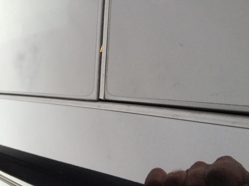

            .. Danke Lion! Das beruhigt mich etwas. Auf dem letzten Bild sieht man ganz deutlich, daß zw. hinterem PD-Glas und Dach bei den Glas/Dachdichtungen eine "Kluse" ist.
            Es tropfte im 2 Sekundentakt über das Plastik zu den kleinen Federn runter - der Dachhimmel fühlte sich nicht feucht an ..

              Die Spalten sehen schon sehr groß aus.
              Wenn es stark regnet, kann da durch soviel Wasser sickern, dass es die Abläufe nicht mehr schaffen.
              Das sieht man meist nicht am Himmel, sondern im Kofferraum hinter den seitlichen klappen.
              Ich würde bei Gelegenheit die Dichtung erneuern, dann wird das Dach sicher auch wieder leiser.
