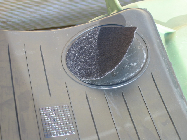

    Fußmatten lösen sich ab
    Meine Fußmatten ärgern mich
    Als ich den Wagen im Nov. letzten Jahres bekam, bestellte ich mir bei BMW Gummifußmatten.
    An der Unterseite der Matten ist zur befestigung ein großer Stoffpunkt angeklebt. Dieser Stoffunkt löst sich ab. dies war schon nach ein paar Tagen. Ich hab den Verkäufer angeschrieben und um Lösung gebeten. Ergebniss: Ankleben oder zurückschicken. Ich habs dann mit kleben versucht, aber nun löst es sich wieder ab.
    Hat jemand eine Idee wie man hier eine dauerhafte Verbindung bekommen kann?

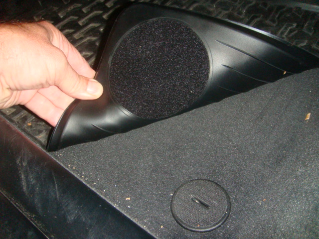

            jetzt bin ich extra mal in die Garage zum Probieren, bei mir hält ja alles mit den Original Klettpunkten ... aber für Euch mache ich das ...
            Ein Klettpunkt besteht aus 2 Teilen, eine Seite mit Flausch, eine Seite mit "hart". Diese Teile verzahnen sich miteinander.
            Bei mir hat er harte Teil einen Durchmesser von 50 mm und ist mit dem Teppichboden verschraubt. Der weiche Teil mit 100 mm Durchmesser klebt auf der Fußmatte. (Ein Bild sagt mehr als 1000 Worte)
            Nach einem komplizierten Versuchsaufbau und einer langen Probereihe komme ich zu dem Schluss, dass der weiche Teil der Tesa Klettpunkte sich, ohne zu zögern, krampfhaft mit dem harten Teil des noch im Teppich befindlichen BMW Originalkletts paart, pairt, verbindet oder was auch immer.
            Also braucht man von den Tesa Klettpunkten nur den weichen Teil ... kaufen muss man dummerweise alles. Es ist sicherlich hilfreich, die Aufklebestelle ordentlich zu reinigen. Und wenn man es dann noch schafft, den Klebepunkt deckungsgleich zu dem Unterstück auf (unter) der Fussmatte zu plazieren, wird das funzen ... außer ihr scharrt im Stau zu sehr mit den Hufen. Wie gesagt: auf meinem Mopped hält es bis 200 locker.

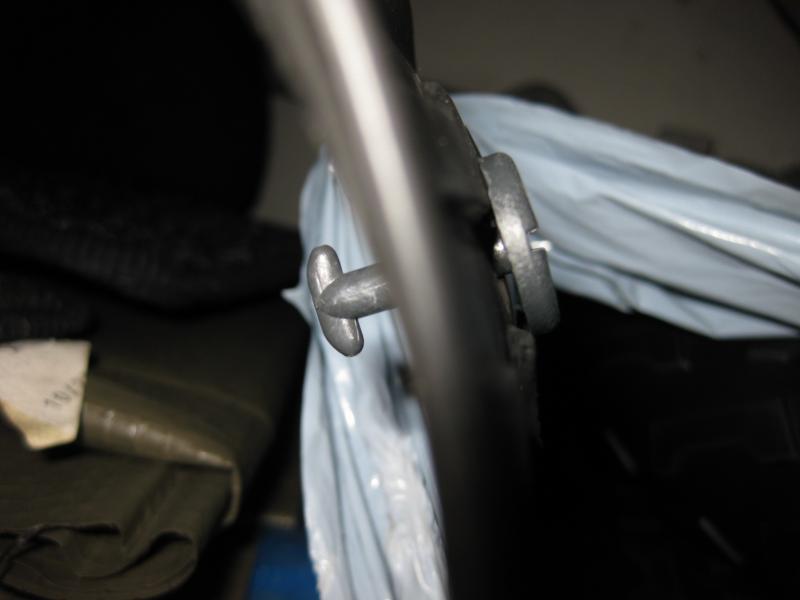

              ich habe mir vor einigen Monaten bei Audi Fußmattenbefestigungen besorgt. Eine Art Kunststoffschraube, die sich durch die Matte bohrt und dann in der verlegten Fußmatte "festbeißt". Einfach genial. Nix rutscht mehr und sieht sauber aus.
              Lediglich die Ersatzteilfuzzis bei den Audi-Händlern schauen ein bisschen komisch, das Teil gab´s nämlich in den 90er Jahren und ist äußerst preiswert.:D
              Bei Bedarf besorge ich gerne die Teilenummer oder stelle ein Bild ein.

                  Das Problem hatte ich auch. Habe mir dann die Befestigungsschrauben(Kunststoff) von BMW geholt, wie diese auch im E46 waren und jetzt hält es.
                  Gruss aus Rosenheim/Bayern
                  Martin
                  • x-fan
                    • 15.09.2006
                    • 1922
                    AW: Fußmatten lösen sich ab
                    Und das Bild dazu. Due Gegenstücke(Aufnahmen) sind im festen Teppichboden verschraubt.
                    Martin
