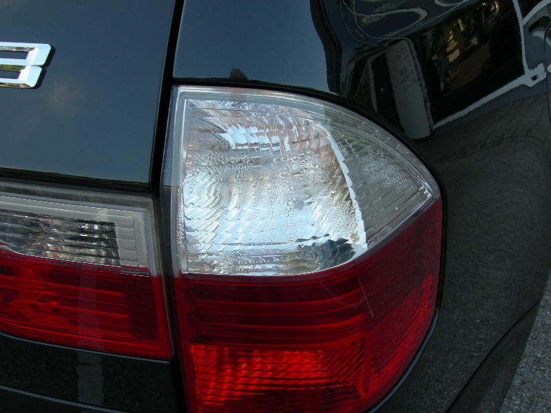

    Die Scheinwerfer haben außerdem - soviel ich weiß - auch kleine Abläufe für kondensiertes Wasser. Wenn diese durch Schmutz verstopft sind laufen die Leuchten auch gern mal an. Das kann man glaube ich aber nur im ausgebauten Zustand ermitteln und ggfs. reinigen.

      hier ein Bild von der Heckleuchte außen.
      Jochen

        Hallo Jochen,
        endlich ein Bild ....
        Das sieht gar nicht gut aus. Definitiv nicht normal !
        Hast Du meine Tipps (Abdeckungen -innen- kontrollieren) befolgt?
        Wenn Du (und vielleicht andere Forumsmitglieder) nicht weiter weißt (wissen), bleibt wohl nur der Weg zum Freundlichen.

          nein, hab ich noch nicht. Komme ev. nächste Woche dazu die sog. Serviceklappe zu öffnen und mal reinzuschauen.
          Eine Dichtung wurde getauscht, da ist jetzt Ruhe.
          Die anderen 3 wurden als Kulanz abgelehnt.
          Vieleicht ist der Vorbesitzer mit dem Hochdruckreiniger zu nahe ran und hat die Dichtungen zerstört.
          Ich melde mich wenn ich mehr weiß

            Hallo Jochen,
            das ist definitiv zuviel Schwitzwasser im Blinker.
            Da der Blinker nicht warm wird verdunstet das nicht von alleine.
            Wenns noch nicht repariert ist: Durch die Lampenwechselklappe (?) trockenlegen und alles wieder verschließen - wenns dann wieder auftritt, ist eine Dichtung undicht.
