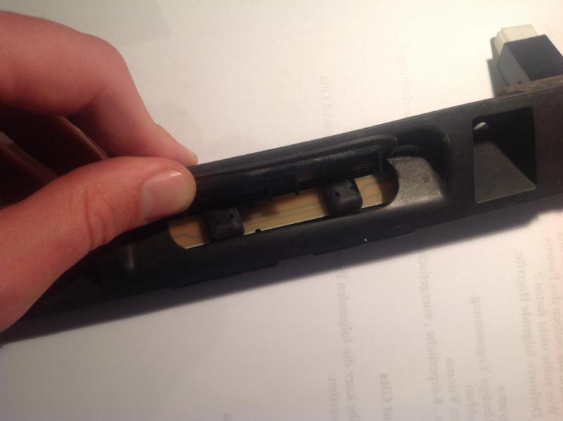

                            Ich habe meine ausgebaute griffleiste versucht zu öffnen. Leider sie ist verklebt oder auf eine Art zugeschweißt, daher habe ich kurzerhand den Gummi am Taster aufgeschnitten é voilà:
                            Evtl kann jmd. was damit anfangen, sieht aber eher irreparabel aus da alles auf einer Platine integriert ist?
