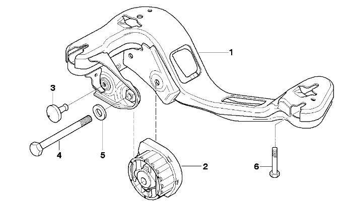

            Genau so hab ich es mit dem Butyl gemacht Peter. Der Preis dafür ist ja auch noch halbwegs akzeptabel. Aber die 550 fürs "Kleben" sind schon krass, oder?
            Was ich meinte ist Teil Nr. 2:
Größe: 48,1 KB
            Das nennt sich Getriebelager. War bei mir durchgerissen bzw. angerissen
