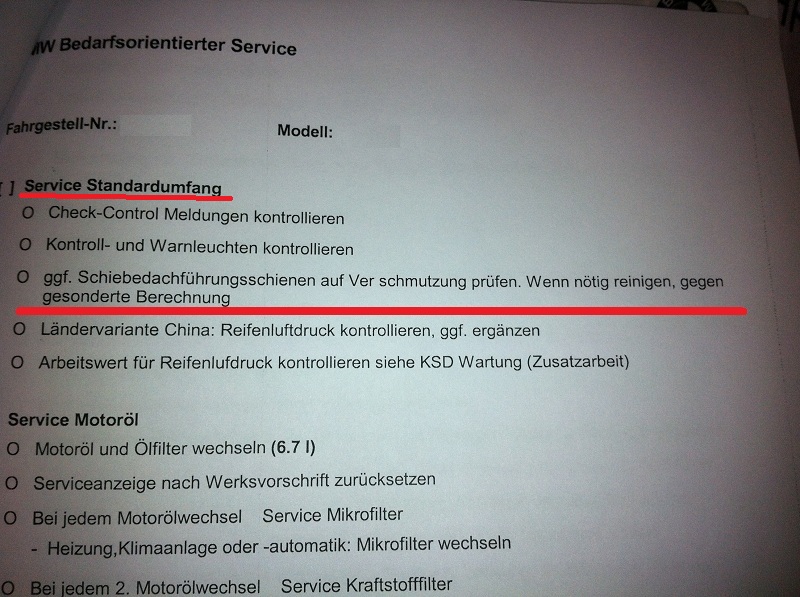

        Ich weis nicht wie lange du schon nicht mehr beim warst, aber diesen Punkt gibt es wohl schon über ein Jahr. Ja, am Anfang wurde das noch etwas vernachlässigt. Das müsste ab nun jeder machen.
        Ich glaube der Wunsche eines Kunden ist es das durch die Inspektion Schäden abgewendet werden und dies passiert absolut nicht. Im Falle eines Schadens bleibt der Kunde auf den Kosten sitzen. Die Inspektion dient nur der Abwendung von Kosten für BMW, oder??
        Da die meisten PaDa Schäden außerhalb der Gewährleistung auftreten, kann man hier, denke ich nicht direkt von kosten abwendung seitens BMW sprechen.
        Wenn man den Kunden bei beim Service sagt: "Ihr Linker Ablauf läuft nicht mehr richtig ab", kommt die Antwort dann Pusten sie ihn doch mal durch.
        Der Vorschlag, mann sollte doch alle reinigen und Siebe Hinten anbringen, ist nach einem kurzen Kostenvoranschlag alles nicht mehr so schlimm und wir sollen nur den einen machen.

              Übrigens sollen die Abläufe laut BMW bei jedem Service (Öl, Inspektion, Bremsflüssigkeit, Bremsen)

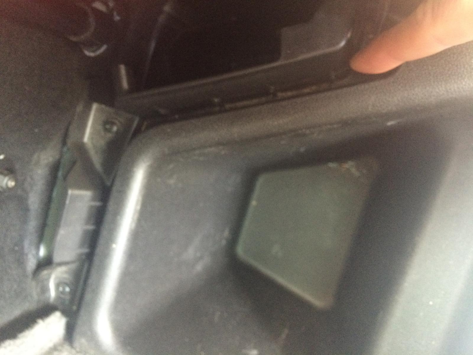

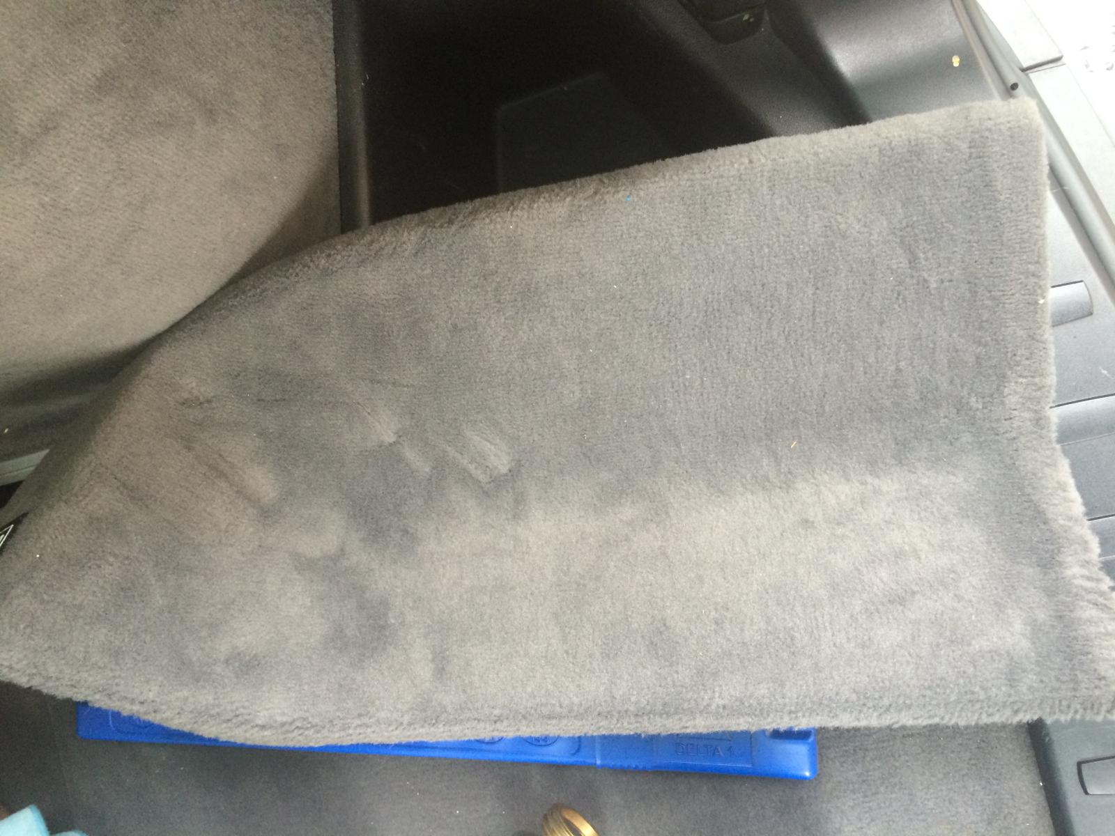

                Muss leider bei meinem X3 auch den Wassereinbruch feststellen. Ich habe auch ein PD. Mir ist es letzte Woche beim Tanken aufgefallen, als ich den Kofferraum öffnete und links in der Ablage ca. 5 cm Wasser drinnen stand. Natürlich war ich sehr verwundert darüber und konnte es mir nicht erklären.
                Mit einem Lappen vor Ort das Wasser entfernt.
                Im Anschluss ging es in die Waschstraße. Nach der Reinigung ging es natürlich zum Tockenrubeln .
                Als ich den Lappen aus dem Kofferraum holte war wieder Wasser in der Ablage! Komisch war nur das die Verkleidung zum Warndreieck Trocken war.
                Natürlich die Verkleidung heraus genommen und siehe da, die Verkleidung war im unteren Bereich nass. Dass Wasser hat sich im unteren Bereich der Verkleidung vollgesaugt und ist dann in die Ablage geronnen!
                Das interessante dabei ist das nichts drum herum nass ist, nicht einmal die Verkleidung an der Karosserie. Nur unter der Ablage und da wo das Warndreieck steck ist alles nass. Bei der rinne in dem Mann die Ablage ein steckt war auch Wasser. Sonst nichts!!!
                Bilder im Anhang!
                Fehler suche läuft!
                Kann mir jemand sagen wie ich an den Wasserablauf komme und den mit Luftdruck sauber machen kann ohne den ganzen Kofferraum zu zerlegen?!
                Oder muss ich alles ausbauen!
                Danke euch in voraus für eure Hilfe!!

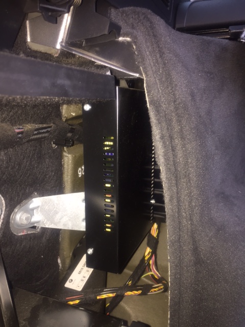

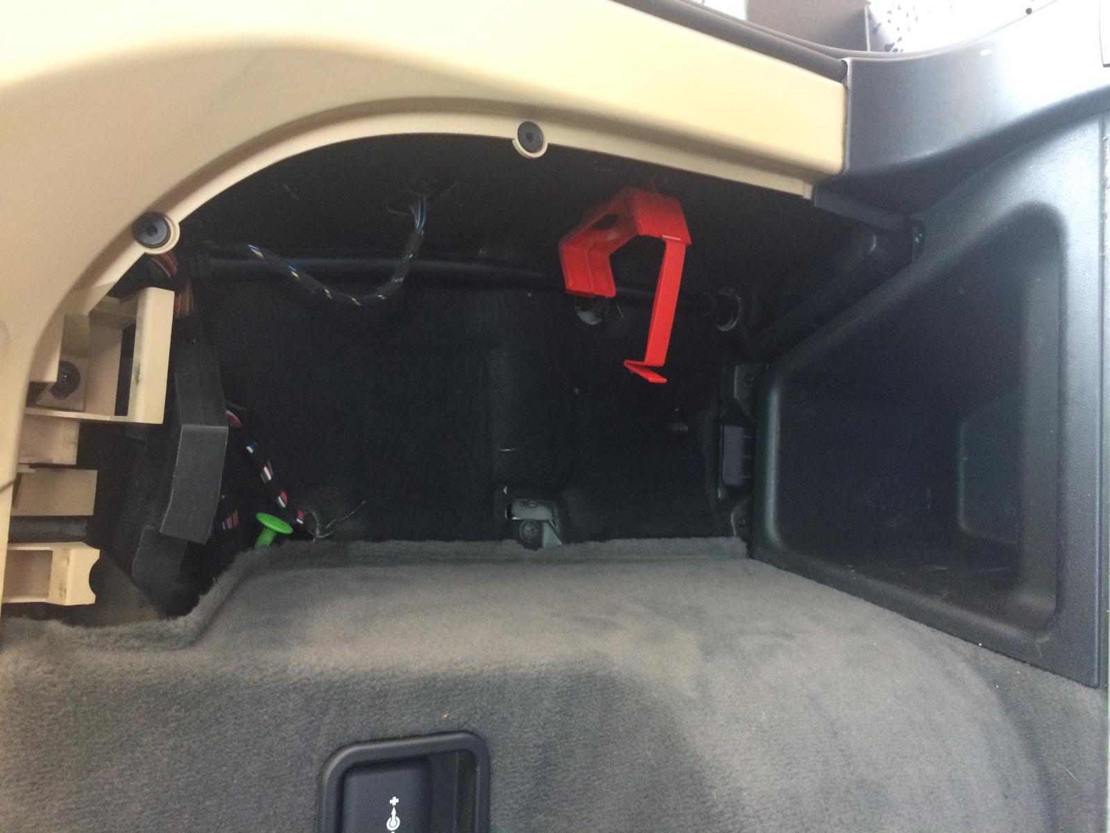

                      Welche Bauteile liegen denn hinten links hinter der Abdeckung im Kofferraum vom Himmel bis runter zum Werkzeugfach?Wenn da mal ein Wassereinbruch stattgefunden hat und die Abläufe wurden frei gemacht und das Auto getrocknet ist dann auch in Zukunft wahrscheinlich,dass da irgendwas an der Elektronik zerschossen wird?
                        • 1531
                        AW: Wasser im Kofferraum - Panoramadach
                        Da liegt alles was mit dem Radio, dem Navi, "Infotainment" usw. zusammen hängt. (TCU, DVD-Laufwerk, Navirechner, Verstärker)
                        • jimbo
                          • 31.10.2017
                          • 23

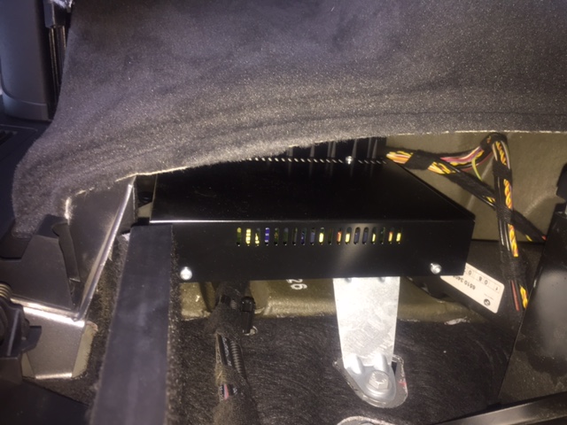

                          Ok, danke für die Rückmeldung. Ich habe nur das Business CD Radio und auch kein navi. Wenn ich die seitliche Abdeckung links (mit dem verstauungsnetz) abnehme kann ich aber einen größeren schwarzen Kasten der hinter der Verkleidung unter dem linken kofferraumfester verbaut ist erkennen. Was ist dies für ein Bauteil? Der Kasten ist relativ hoch angebracht, dies müsste ihn doch eigentlich vor dem Wassereinbruch schützen, oder?
                            • 1531
                            Direkt hinter der Klappe wären der Navirechner, das DVD-Laufwerk und die TCU. Etwas weiter vorne und oben (fast über dem Radkasten) sitzt der HiFi-Verstärker.
                            • verso1702
                              • 15.04.2012
                              • 2225
                              @jimbo: wenn du den Thread mal komplett gelesen hättest würdest du wissen woher das Wasser kommt
                              Es tropft von oben auf die Geräte da ja der Ablauf zu ist und es sozusagen aus den Panodachschiene schwappt.Hängt auch noch damit zusammen wie die Park Neigung des Fahrzeuges gerade ist.
                                • 1531
                                Du meinst sicherlich dieses Gerät. Das ist der Verstärker und wie schon gesagt kann das Wasser draufgetropft sein.
