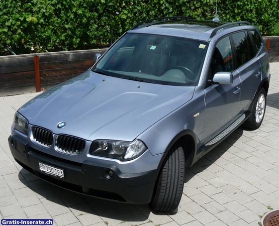

    da ich aktuell dabei bin alle unlackierten Teile an meinen X3 lackieren zu lassen hab ich mal eine Frage zu den Seitenschwellern mit Aluminium Trittbrett.
    Ich habe mal ein Beispielbild angehangen damit ihr wisst welche Trittbretter ich meine. Habe von mein Auto leider kein Bild zur Hand.
    Jetzt zu meiner Frage: Zum Lackieren baue ich alle Kunsstoffteile ab nur weiß ich nicht wie das Aluminium selbst vom Seitenschweller abgeht, ist das aufgeklebt? Weiß jemand wie dieses befestigt ist?
    Danke für Eure Antworten

    Ich habe ja vor einiger Zeit mir die Trittbretter angebaut.Sowie ich das gesehen habe,sind die Aluleisten fest verklebt. Schrauben,Nieten oder ähnliches habe ich auf jeden Fall nicht gesehen.

      Auf der Seite zum Auto müsste auch eine (oder 3)Torxsenkschraube K50 sein

        danke für deine Antwort. Habe heute alles Demontiert. War genauso wie du beschrieben hast ware 3 oder 4 Torxschrauben.
