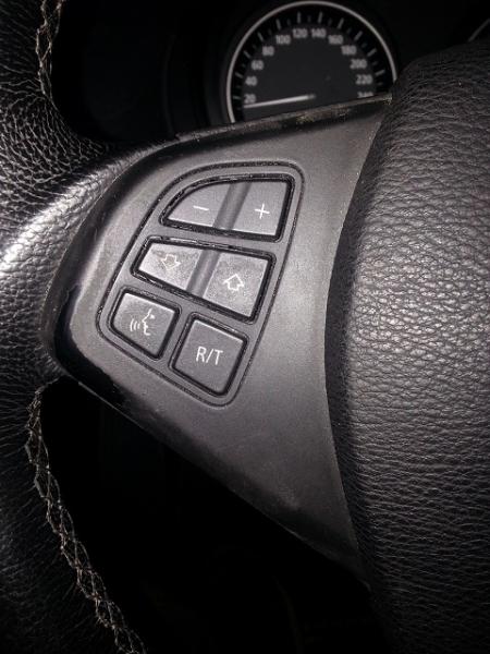

          Sooo...Heute rief mich der an :
          Das Ersatzteil,die Lenkradspange,erstattet BMW auf Kulanz. Ich muss den Arbeitslohn von 20,00€ bezahlen.
          Das ist ja endlich mal eine erfreuliche Nachricht....
          Jetzt frage ich mich nur : Bauen die mir das selbe wieder ein,damit ich nach 2- 3 Jahren wieder das Problem habe ???
          Habe den angesprochen,er konnte mir nix genaues sagen....
          Weiß ev. jemand etwas mehr von euch ?
          • #20
            AW: Poröse Lenkradspange
            die "neue Spange" ist vielleicht auch "neu genarbt",...
            meine sieht so aus,.. und da ist garkein Lack mehr drauf,..welcher noch abgehen könnte

                    Hey Fillou6901,
                    was ist denn nun daraus geworden,sind die Spangen ganz neue oder wieder mit Softlack angehauchte.
                    Gruß Holm
                    • #25
                      Hallo!
                      Ich habe die Lenkradspange auf Kulanz bekommen,d.h ich musste nur den Arbeitslohn bezahlen, 20,00€
                      Die Spange ist allerdings wie die alte auch,mit Softlack.
                      Aber ist für mich nicht so schlimm.....Diese Macken waren noch vom Vorgänger,einer Frau,ich vermute mal da waren die Fingernägel etwas lang.
