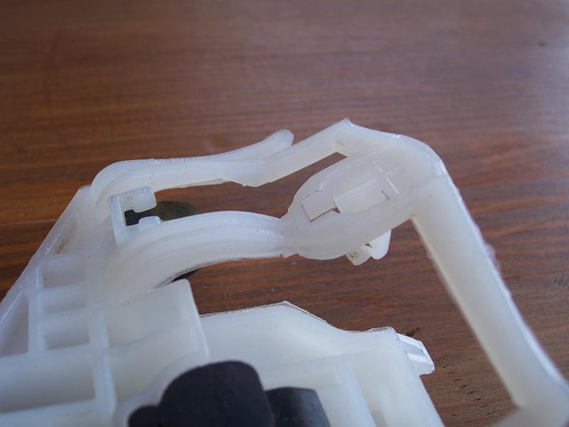

    Meine Reparatur hat leider nur 3 Monate funktioniert.
    Das Ebay-Teil hat an der Nase, die in die Scheibe einrastet nachgegeben:
Größe: 33,7 KB
    Nach eingem Email-Hin-und-Her bekam ich kostenlos Ersatz.
    Das neue Teil sieht insgesamt etwas stabiler aus (Foto vergessen).
    Schaumermal...

          AW: defekten Fensterheber selber reparieren
          Natürlich hatte ich auch nach dem Originalteil geschaut.
          Aber - im Ernst - ca. 35,-€ für ein 5-Gramm-Plastikteil??
          So "Premium" kann das gar nicht sein. Die spinnen doch.
          Sowas verleidet einem echt das Auto. Vor allem, weil dieses Problem seit zig Jahren - auch von anderen Modellen - bekannt ist und BMW immer noch nix haltbares verbaut.
                  Nochmal ein Update zum China-Ersatzteil:
                  Die Nase für die Scheibe ist eindeutig zu schwach und rutscht raus.
                  Hab deshalb sie und den Nippel am Seilzug mit stabilen Kablbindern fixiert, jetzt schaumermal....
