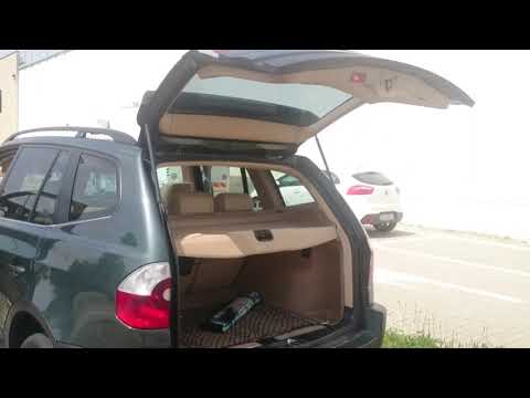

                          Ich würde dieses Thema gerne nochmal aufgreifen. Es gibt jetzt diese Feder zum nachrüsten in den Gasdruckdämpfer:
                          Hat das jemand? Ich suche die Länge der Federn
                          ich ich bestelle einfach lange und kürze sie runter
                          Die Frau freut sich sicher auch wenn noch genug Feder für ihr Auto übrig bleiben
