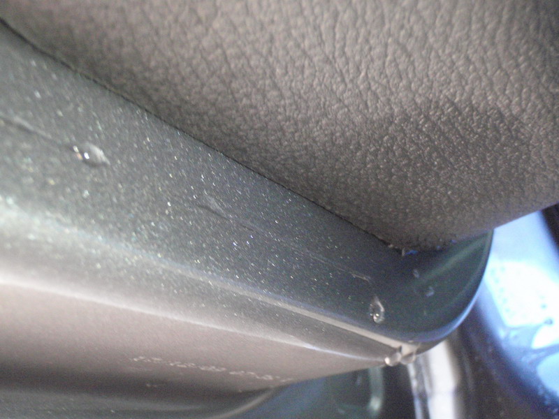

            GeninsisBiker meinte wohl eher meine Geschichte,... doch doch der Händler ist nicht weit wech von Dortmund :-D
            und @Refra, es ging um das Bild hier, so sieht die Türe von INNEN aus,.. wenn Wasser nicht daherläuft, wo es soll:
            Türe links hinten , von unten, etwas vergrössert:
            (links die Türblechkannte, rechts die Innentürverkleidung mit dem "genarbten Leder", dazwischen die Wasserperlen)

              AW: Wassereintritt!! Hilfe!!
              tolles bild so sieht es bei mir auch aus
                Die Verklebung der Folie an der Tür hat sich gelöst. bin gespannt obs dass wirklich war
                  klar,.. das war´s ....
                  ich hoffe, die haben dabei auch eine neue "Dämm-Folie" genommen,..
                  Beim nächstenmal mache ich dass dann aber selbst,..
                  ich habe zugeguckt,.. (und alleine für das entfernen des alten Klebers, haben die Burschen ja maximal 2 Minuten Zeit)...
