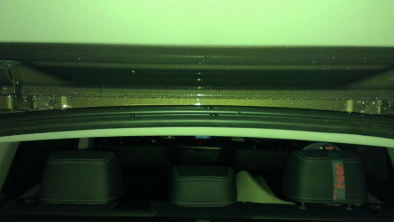

        So meiner stand heute den ganzen Tag draußen, in der Garage habe ich dann auch zwei nasse Stellen auf dem Rollo entdeckt. Dichtung und die Klappe (Dichtfläche) waren oben Rechts großflächig nass. Leider habe ich diese Woche nicht so viel Zeit, nächste Woche fahre ich dann wohl zum

          Dichtung an der Heckklappe und Beifahrertür ohne Weiteres auf Garantie getauscht. Die Heckklappe federt jetzt beim Öffnen deutlich stärker zurück, schon mal ein gutes Zeichen und die Dichtung an der Beifahrertür liegt nun auch da wo sie hingehört.

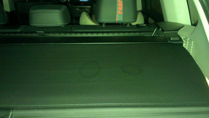

            Hast du auch Fotos vom "bewässerten" Rollo gemacht?

              AW: Wasserränder auf Kofferraumrollo
              jepp habe ich, das Anhängen hat offensichtlich nicht geklappt, ist mir heute auch schon aufgefallen, das Foto werde ich aber noch nachreichen.
              Es waren zwei etwa 8 bis 10 cm im Durchmesser große Flecken auf der rechten Seite vom Rollo.
                  So nun endlich das versprochene Foto...

                              Nachdem ich auf dem Rollo vor kurzem weitere Wasserränder entdeckt habe, habe ich mich mit dem Thema etwas weiter befasst und weitere Beobachtungen angestellt.
                              Nach meinen Beobachtungen werden die Wasserränder nicht durch Undichtigkeit sondern durch ablaufendes Wasser aus der Wasserrinne (Spalt zwischen Scheibe und Heckklappe unten) beim Öffnen der Heckklappe unter windigen Wetterverhältnissen verursacht.
                              An dem Tag war es ordentlich windig und geregnet hat es auch. Das Auto stand leicht schief und der Wind wehte ebenfalls von links, so dass das Wasser aus der Rinne einseitig links ablief und sich dann tropfenweise über das ganze Rollo verteilte. Es entstanden die bekannten Wasserflecke, nur dies mal waren es 6 unterschiedlich große.
