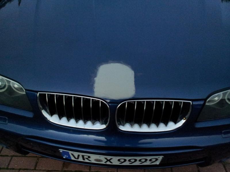

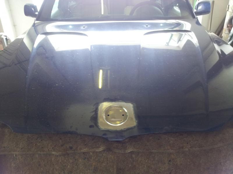

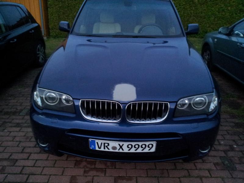

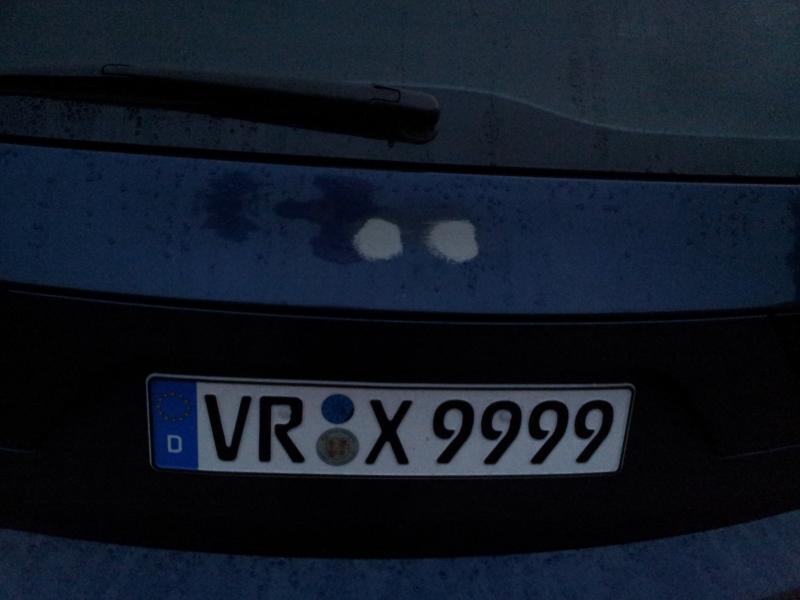

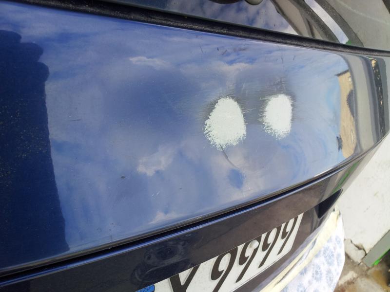

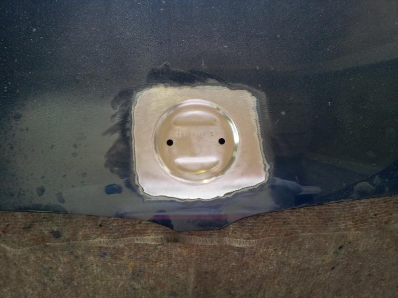

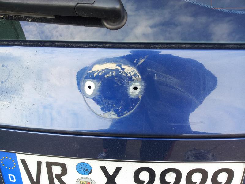

    Da meine Motorhaube und meine Heckklappe neu lackiert werden müssen, habe ich mich dazu entschlossen die BMW - Embleme zu entfernen (auch weil meine BMW Embleme zum zweiten mal, gerissen bzw. angelaufen sind).
    Hinten wurde der Lack abgeschliffen, die beiden Löcher mit je einem Schweißpunkt zugesetzt und ausgeschliffen (Flex und Fächerscheibe), der Hohlraum konserviert, Rostschutzfarbe drauf.
    Vorne wurde die Plakette entfernt, Lack ausgeschliffen, beide Löcher zu geschweißt, fachgerecht in einem Durchgang verzinnt, gehobelt, Rostschutzfarbe drauf, Hohlraum konserviert...

      Der dicke schlummert jetzt in der Garage und Montag gehts ab in die Lackiererei!

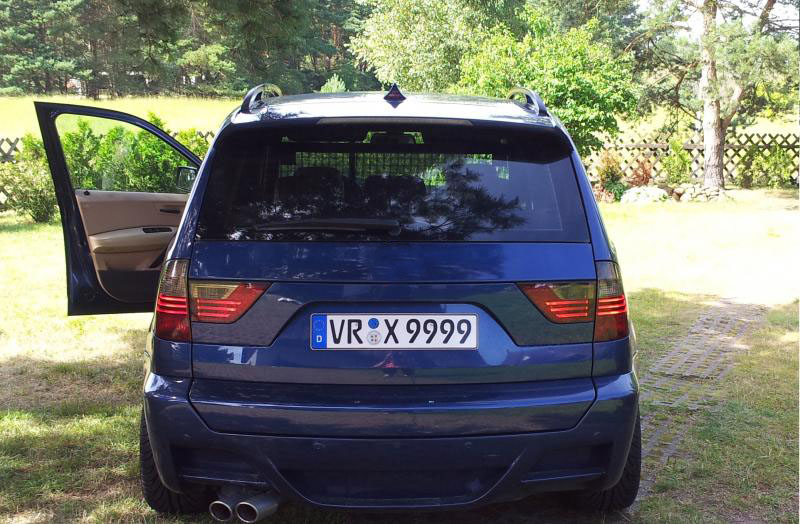

              AW: Entfall der BMW Plaketten auf Motorhaube und Heckklappe...
              Hallo Leute
              von hinten wirds wohl so aussehen:
              Gruß Striezl - der gerne mal etwas Photoshopt
