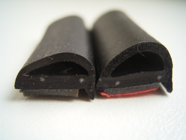

                            So,
                            habe es gestern geschafft die Pano-Dichtung zu wechseln...heute morgen auf der Autobahn die Windgeräusche abgehört -- Stille zumindest vom Dach.
                            Kein Wunder, da die neue Dichtung (jetzt Moosgumi ähnlich) etwa 1mm dicker/höher ist und natürlich noch flexibler/elastischer als die alte.O.k 9 Jahre gehen halt an einer Gummidichtung nicht spurlos vorbei.
                            Anbei mal ein Foto:links alt, rechts neu
                            Gruß Harti
