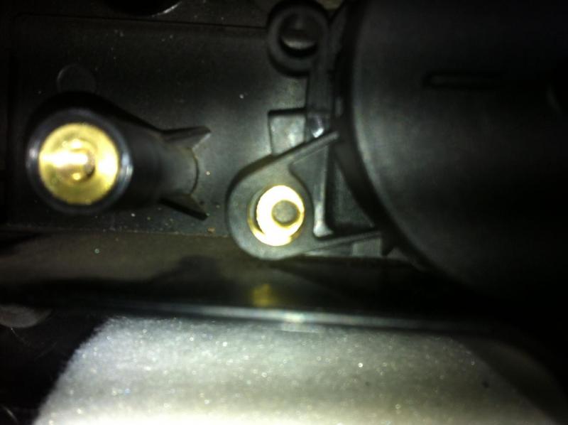

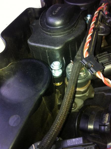

                      So, heute hab ich mich an die Inspektion (125tkm) meines 2007er E83 2.0d (M47N2) gemacht. Öl + Filter, Lustfilter, Dieselfilter, und natürlich auch die komplette Entlüftungseinheit.
                      Dabei hab ich jedoch bezüglich der beschafften Ersatzteile böse Überraschungen erlebt:
                      1) Ich habe das Teil 11 12 7 799 224 vom Hersteller "febi Bilstein" aus dem schönen Ennepetal. Die Variante mit Zyklonfilter.
                      Nach einigem Lesen hier im Forum hab ich mir noch das Teil vom M57 3.0d mit Vliesfilter bestellt.
                      2) Ich habe also auch das Teil 11 12 7 793 163 vom Hersteller "Vaico" aus dem schönen Oldenburg.
                      Alle Teile weggebaut, Luftfilter getauscht, Original Entlüftungseinheit abmontiert, neue Dichtungen rein, und dann das Vaico Teil aufgesetzt... Passt nicht.. Ein paar Millimeter zu breit, und die Schrauben passen um ca. 1mm nicht in die Löcher... Na gut, ist ja auch das Teil für den M57.. Haste dich wohl verzockt, denke ich so bei mir...
                      Also die febi Variante... Gleiches Ergebnis... Die Dinger sind definitiv die richtigen Teile.. Die sind nur einfach vollkommen unpräzise gefertigt... (Übrigens passt in den Original-BMW Entlüfter der Vliesfilter von Vaico plug&play rein..
                      Dennoch.. Altes Teil wieder eingebaut, zwei Päckchen gepackt, nen netten Reklamationsbrief verpasst und Retour...

                                Zunächst mal vielen Dank für eure Antworten..
                                Ich verbaue prinzipiell keine no-name Teile, verwende aber durchaus Filter von MANN oder Hengst. Und als ich die Bestellung online aufgab, kaufte ich eben auch die Entlüftung von febi. Bisher hatte ich mit denen nie Probleme (VW Polo, Ford Fiesta, BMW E39), febi passte immer.
                                Aber man kommt sich schon doof vor, wenn man so einen Gehäusedeckel erstmal mit dem Dremel entgraten muss damit er überhaupt drauf geht, nur um dann festzustellen, dass die Löcher 1,3mm (laut Messschieber) Abweichung haben...
                                Naja, alles verpackt. Morgen gehts retour und das Originalteil ich auch schon bestellt. Aber diesmal bei meinem Autoteilemann im Ort, nix mehr online. Ich unterstütze fortan den Einzelhändler...
