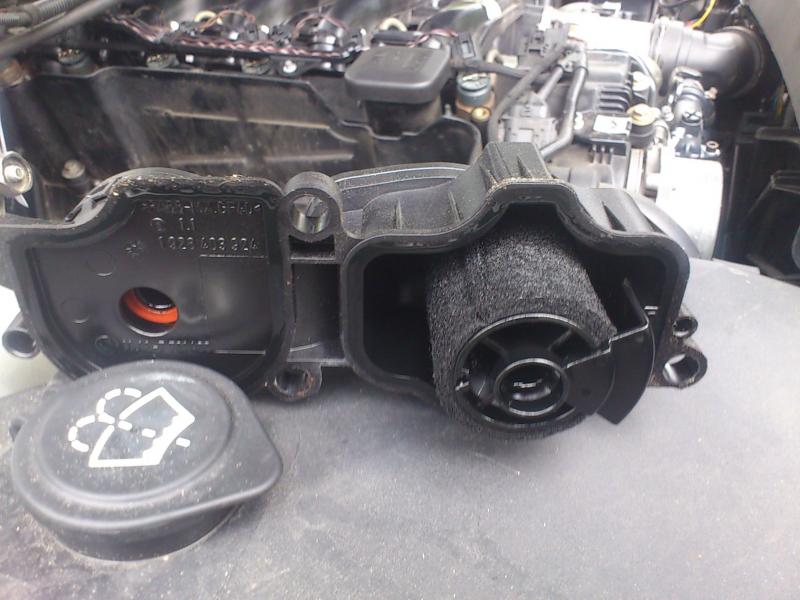

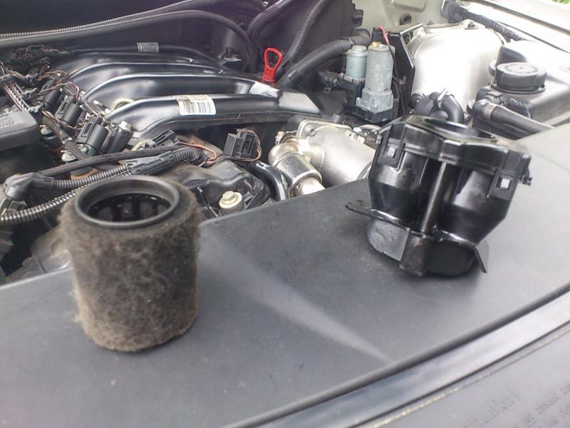

    Es gibt 2 Versionen
    http://www.x3-treff.de/attachment.ph...5&d=1342791205
    http://www.x3-treff.de/attachment.ph...7&d=1342791220
    http://www.x3-treff.de/attachment.ph...6&d=1342791212
    http://www.x3-treff.de/attachment.ph...4&d=1342791199
    Die erste wie bei mir mit Filterflies und die ohne als Zyklon wartungsfrei. Diese aber nur für Langstrecke bzw. Autobahn geeignet. (6 Zylinder)

      Beim 3.0sd gibt es nur die Entlüftungseinheit mit dem wechselbaren Entlüftungsrohr > HIER. Diese Version sollte auch bei allen 3.0d ab Facelift verbaut sein. Die 3.0d Vorfaceliftmodelle haben die von Tori genannte Version verbaut > HIER .
      Bei den Vorfaceliftmodellen ist das Entlüftungsrohr aber noch fest integriert und nicht wechselbar. Erst mit Einführung des 3.0sd, bzw. 3.0d FL wurde die Entlüftungseinheit und die Entlüftungsluftführung baulich verändert. Ich hatte das weiter schoneinmal beschrieben > HIER.
