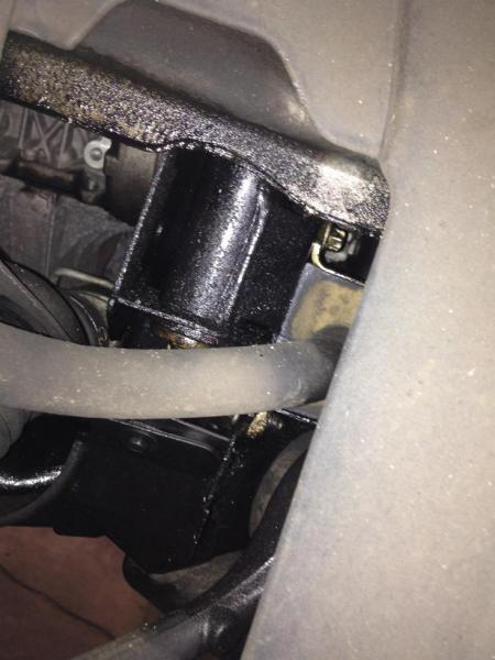

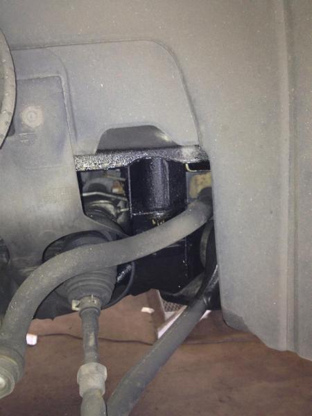

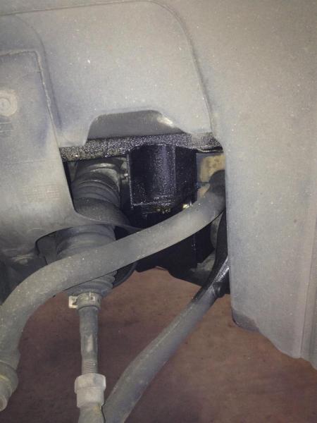

    Wie im letzten Jahr habe ich beim Wechsel der Räder wieder ein Sabbern
    unterhalb des Turboladers entdeckt. (Meine Federn sind wenigstens OK)
    Bei der letzten Reparatur wurde ein Druckschlauch getauscht, weil eine
    Verbindung/Kopplung undicht war.
    Mein Händler hat das jetzt sauber gemacht und will das beobachten.
    Mach ich da mit "Abwarten" einen Fehler ?
    (wie ich Fotos hier rein Kopiere, werde ich nie verstehen ! Also als Anhang)

        Deswegen meinte ich engmaschig und zeitnah beobachten. Ich persönlich würde da ja jeder auch kurzen Fahrt runterkriechen um die undichte Stelle lokalisieren zu können. Wenn der ganze Bereich, wie auf den Bildern, erst wieder verölt ist weiss man nachher nicht wo es herkommt.
        • #5
          AW: Ölsabber beim Turbolader
          Mach ich ja auch so - bis jetzt ist es trocken !
          Aber an dieser komischen Leitung, die wie ein Gartenschlauch-Gardena gekuppelt ist, da sieht es ein wenig glänzend-feucht aus.
