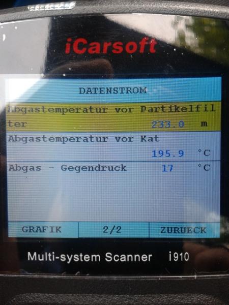

                  habe heute nochmal bei der Fahrt die Werte beobachtet.
                  Was mir aufgefallen ist, ist dass der Abgasgegendruck unter "Fahrbedingungen" deutlich höhere Werte anzeigt.
                  Bei 2000 U/min ging der Druck manchmal auf 180, bei ca. 2500 U/min und richtig gas geben erreichte der Wert ca. 280. Ist das ok oder ist der Filter doch zu, obwohl er im Stand gute Werte zeigt?

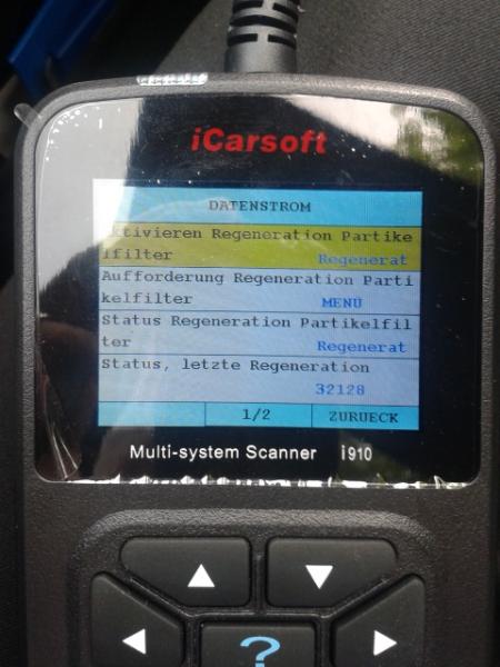

                  Auffällig war auch (siehe Bild1), das er kurz nach beginn der Fahrt "Aufforderung Regeneration Partikelfilter" angezeigt hat. Die Anzeige ist m.E. so zu Verstehen dass dies nur eine Infoanzeige ist. "Regenerat" bedeutet "AUS", "MENÜ" bedeutet "EIN".. so zumindest meine Interpretation.
                  Auswählen oder verstellen kann man da leider nichts.
                  Passiert ist dann jedoch nichts, die Anzeige ging dann wieder zurück, die Regeneration hat dann erst ca. 80 km später begonnen
                  Auch auf Bild1 die Anzeige der letzten Regeneration, leider nicht aussagekräftig. Der Wert zeigt die zurückgelegten Meter seit der letzten Regeneration. Leider geht die Zahl nur bis 32.000, geht dann bei -32.000 weiter bis auf 0 und Zählt dann weiter (16-bit-Problem), um zu interpretieren müsste man also die Anzahl der Durchläufe wissen.
                  Auf Bild2 nur witzigerweise die falschen Einheiten (Abgas-Gegendruck in °C :-) ) Aber die Werte sind ja vernünftig.

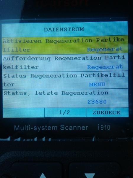

                  Auf Bild3 sieht man die begonnene Regeneration ("MENÜ" bei Status Regeneration Partikelfilter)
                  Mehr bekomme ich wohl nicht heraus. Vielleicht ist es der Drucksensor, wobei der doch recht plausible Werte liefert.. oder darf der Druck beim Fahren doch nicht so hoch steigen? und der Filter ist doch zu?
