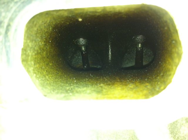

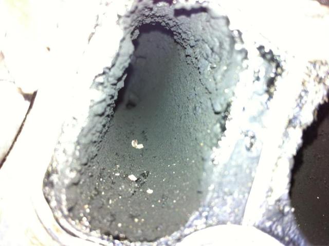

    Hier mal die Bilder der Reinigung eines 6 Zylinder Benziner's
    Vorher:
Größe: 29,3 KB
    Nachher:
Größe: 22,7 KB
    Die verkockung führt zu mehr Ruß und damit wird der Filter auch schneller voll.

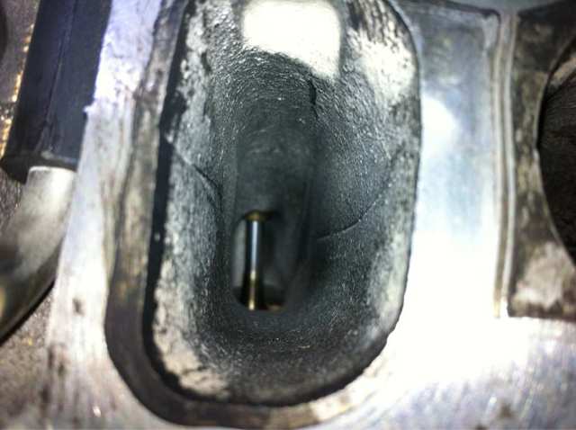

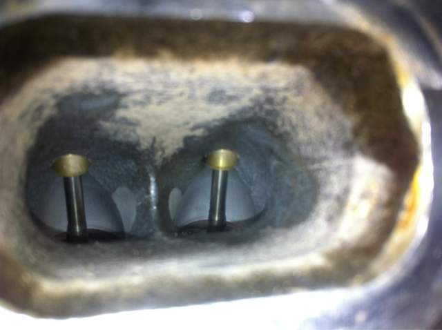

                AW: Ergebnis Fehlerspeicher auslesen
                Die MKL dürfte keinen Einfluss auf die Regeneration haben.
                Löschen dürfte aber auch nicht lange halten.
                Hier noch mal eine Diesel zum Vergleich:
                    Frage: Ist das bei ein und dem selben Motor vor und nach der Beseitigung der Verkokung? - Wenn ja, so kann sich das Ergebnis sehen lassen.
                      Was genau sehen wir hier auf den Bildern (habe es iwie nichr rauslesen können) und welche Vorteile hat es, wenn man das Teil mal reinigt?

                      • #71
                        Auslaß(Einlaß?)Kanäle mit Ventilen....
                            Ist der selbe Motor, und das selbe Einlass Ventile.
                            Die Auslass Seite wird ja dank Regeneration sicher nicht verkoken
